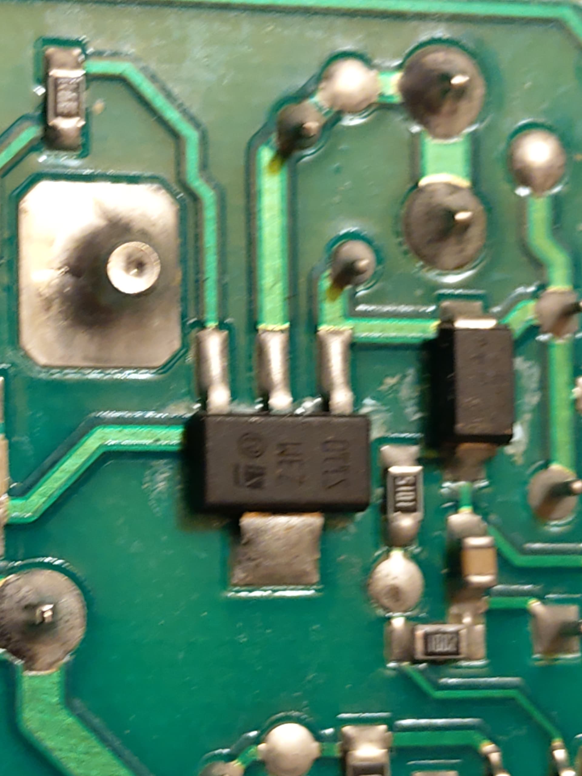

Qu’est ce qui est inscrit sur ce composant ?

Voici une autre photo de la carte que j’espère plus nette et un agrandissement du composant mystère,
Pas mieux. il me semble lire OTTS mais rien n’existe sous ce nom. cette pièce semble être un triac qui commande le fil marron clair, qui commande quel circuit ?

Pour le composant mystère, voici une nouvelle photo.

Le composant mystère est bien un triac Triac Z3M | Télécharger gratuitement PDF | Electrical Equipment | Electricity (scribd.com)
