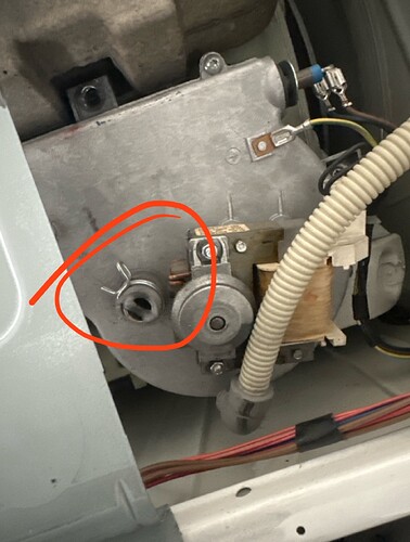

Pour finir je joins des photos du tunnel de séchage, sur lequel un composant me semble avoir fondu.
Merci pour votre aide :pray:
Je viens de comprendre que c’est le raccord du tuyau qu’on voit sur la photo qui a lâché. Est-ce que quelqu’un sait si c’est réparable ? Merci !
Bonjour yrapaport,
Concernant le tuyau cassé.
Oui c’est réparable à condition qu’il y ait assez de porté pour mettre un collier serflex au lieu de celui d’origine.
Ou la deuxième possibilité c’est de changer carrément le tuyau par celui d’origine constructeur.

Le tuyau est assez long mais l’embout coudé qui a fondu ne s’adapte plus sur la sortie. Est-ce que vous savez ce que sont cette sortie et ce tuyau ?
Je veux bien acheter celui d’origine mais je ne sais pas comment le chercher… savez-vous où trouver une notice ?

La référence de votre appareil comporte plusieurs caractères complémentaires.
// Pourriez-vous préciser la référence complète ou mieux, publier une photo de la plaque signalétique (qui, en plus de la référence de l’appareil, devrait comporter un code produit).
Il semble également difficile de trouver ce tuyau dont l’embout est rompu, que ce soit en tant que pièce détachée, ou bien associée à une autre pièce dans un kit !!
// Pour essayer d’y voir plus clair, pourriez-vous publier également une photo de l’intégralité de ce tuyau tel qu’il est installé sur l’appareil ?

Bonjour yrapaport,
Voici la vue éclatée de votre appareil.
Par contre pour ne pas me tromper, veuillez s’il vous plaît mettre une photo de l’extrémité du tuyau quand ne voit pas.
WHIRLPOOL FWDG97168BXFR 859991578510 1578511.pdf (349,2 Ko)

Voici d’autres photos du tuyau, qui s’insère d’un côté dans le tunnel de séchage et de l’autre dans le bac à produits ?

Oui pardon ! Est ce que c’est bien ça ?
Re-bonjour @yrapaport
Oui, c’était bien cela.
Ci-dessous l’image et l’adresse à laquelle vous trouverez ce tuyau chez Whirlpool
LLSL Whirlpool FWDG97168WSFR 769991562331 - Tuyau trémie
au prix de 7,54€ + port.
Ce tuyau est représenté plié en 3, sans doute pour une meilleure visibilité sur toute sa longueur.
Au besoin demandez confirmation à Whirlpool, car il était moins évident que d’habitude de le trouver sur leur site.
Cordialement
RdB
Ça y ressemble fortement ! Merci beaucoup ! Est-ce que vous savez pourquoi il va dans le bac à détergents et comment le changer ?
Merci @RdB et @NickGalactic ; grâce à vos indications j’ai pu changer le tuyau et j’en ai profité pour changer le tuyau d’évacuation. Malheureusement, ceci n’a pas réglé mon problème de séchage. Je penche en fait pour une surchauffe du système, qui serait d’ailleurs responsable de la fonte du tuyau… Bref, j’ai abandonné et je ne me sers plus de la fonction de séchage. On verra cet hiver :wink: Encore merci !
