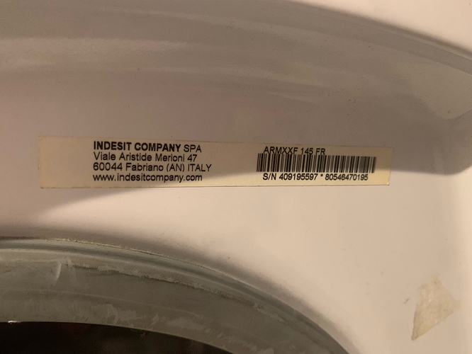

Avez-vous la possibilité de nous envoyer la photo de la plaque signalétique de votre appareil ?
Cela nous permettre de trouver la liste précise des codes erreur de votre modèle, et nous pourrons peut être vous préciser quelle est la sonde défectueuse dans votre machine.

Bonjour,
Merci beaucoup pour votre retour !
Voici la photo, j’espère que c’est bien ça dont vous avez besoin.
Cordialement
Goulay Marine

Bonjour,
Excusez moi, oui elle n’apparaît pas si je vous la met pas. Désolée.
La voici
Cordialement
Goulay Marine
Bonjour @Mawine784,
Merci pour la photo
Voici les informations concernant le code erreur F13 données par le constructeur pour votre modèle :
Ce qui correspond effectivement à la sonde de séchage de votre appareil, que voici :
Il s’agit de la pièce repère 6 sur le vue ci-dessous :
En espérant que ces éléments vous aiderons.
