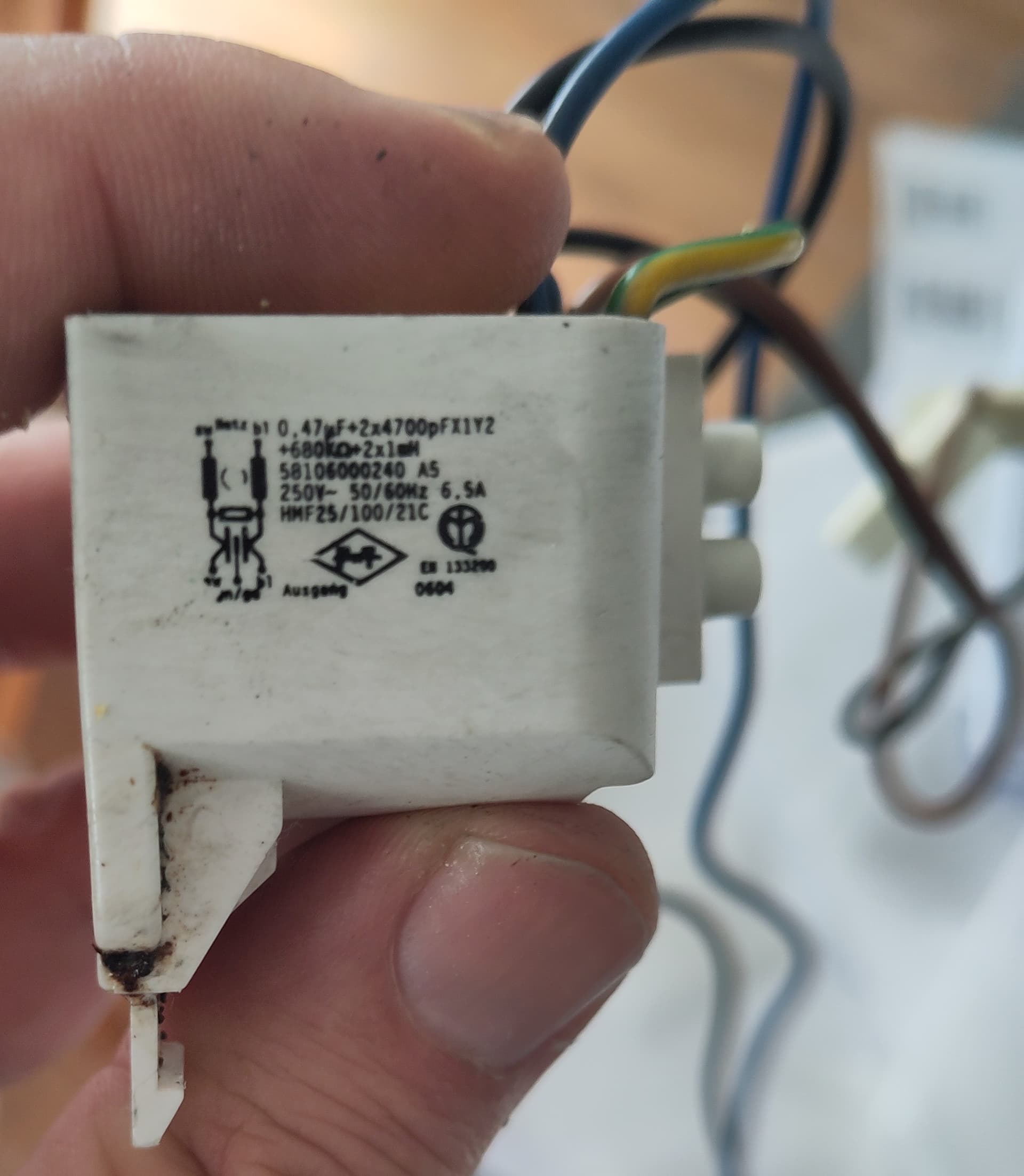

En effet, voici les photos
c’est un filtre anti parasite tout à fait classique remplaçable par n’importe quel modele de filtre pourvu qu’il soit physiquement compatible et rentre dans le logement de l’appareil
et si les valeurs inductance condensateurs et resistance ne sont pas les memes pas de pb ça fonctionnera le principal c’est qu’il rentre dans la machine
Merci, je vais élargir mes recherches.
Voir si ce modèle est adapté EMI CW1B-10A-L

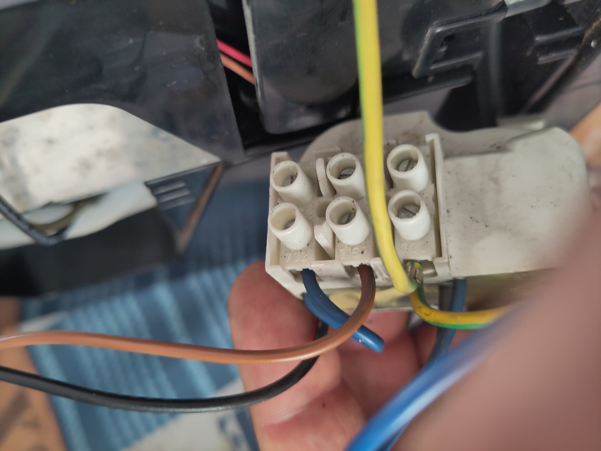

Merci pour la référence. Simple question. Sur mon filtre, il y a un branchement pour un interrupteur situé en arrière de ma machine. Pensez-vous que je doive cherche un filtre qui propose les mêmes branchements, mettre ce filtre en direct ou brancher l’interrupteur en amont du filtre par exemple ?
mettre inter en amont du filtre our eviter qu’il ne soit toujours sous tension
pour le reste voir avec achess si modele proposé est compatible .
