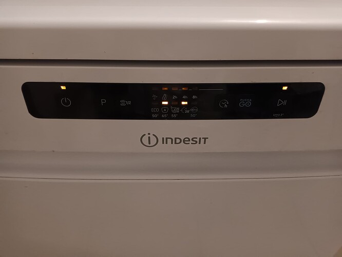

Mon lave-vaisselle ne termine pas son cycle correctement. Il se met en erreur tel que sur la photo et émet une série de 10 bip bip . En cours de cycle j ai ouvert et remarqué que l eau n était pas chaude et qu il n y avait pas de vapeur ni de buée. Pouvez-vous m orienter afin de commander la bonne pièce et le réparer. Merci beaucoup. Cordialement

Le voyant 4h allumé et le voyant Départ/Pause s’il est allumé en orange (à confirmer) correspondent au code d’erreur 10, ce qui correspond également à la série de 10 bips.
Ce code d’erreur 10 est relatif à une non conformité du circuit de chauffe, ce qui correspond aussi à vos observations (absence de chauffe de l’eau).
La première chose que vous aurez à faire sera de vérifier la résistance ohmique de la Résistance de chauffe (le LV étant débranché, par sécurité de sa prise électrique murale).
Cette mesure est à faire aux bornes de la Résistance, son connecteur étant débranché de la Résistance. La valeur attendue est de l’ordre de 25 Ω
>// Quelle valeur de résistance ohmique trouvez-vous ?
