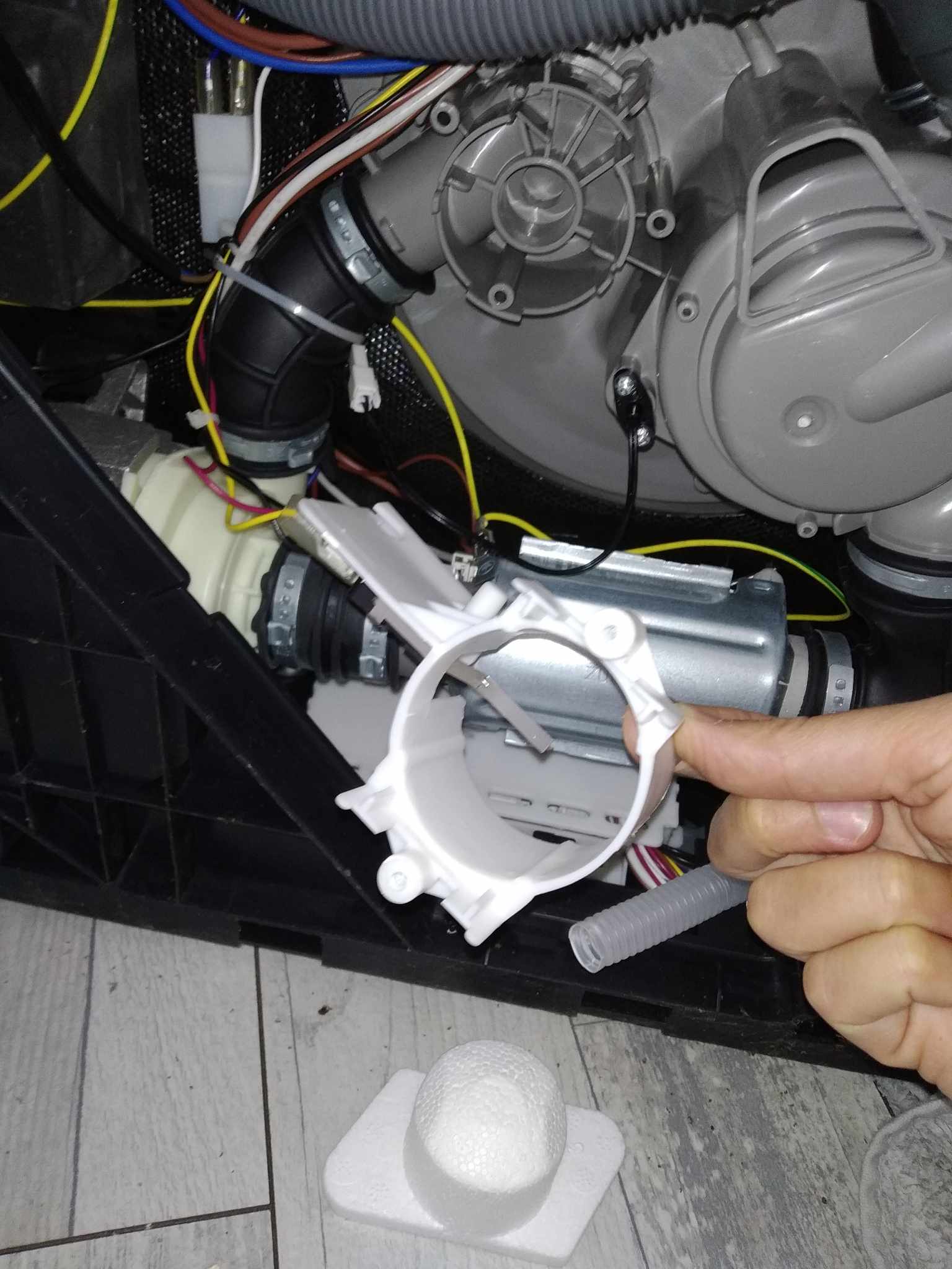

Bonjour, j’ai changé le capteur de t° de mon LV Gorenje. C’est le même code erreur qu’il y a 7 mois (c’est normal, ça ?!) et c’était ça la panne, donc je décide de faire la meme réparation que le réparateur avait faite…Je n’ai pas encore vérifié si c’est bien ce qu’il fallait changer car avant de refermer le plancher du LV, j’aimerais votre avis sur une pièce « mystère » qui n’est plus en contact avec ce qu’elle devrait toucher,
je suppose. Le réparateur d’il y a 7 mois l’a peut-etre mal repositionnée, bref là elle « flotte » et ne contacte plus rien, avec sa bande métallique de contact dans le vide…Avez vous une idée de où et comment je dois raccorder cette pièce ? avant de refermer et remettre en route mon LV ? Il y a aussi un bout de polystyrene de la même taille que la pièce mystère, qui se balade aussi. Merci pour votre aide !
Bonjour scalando,
La pièce mystère comme vous dites, et le système anti débordement de votre appareil, il doit être fixé sur la plaque de fond de l’appareil avec le Switch qui commande la pompe de vidange en cas de fuite sur votre appareil.
Cordialement
Super merci ! J’ai tout remis, et ça remarche. Avez vous une idée du pourquoi de cette panne récurrente (capteur de température qui provoque un code-erreur) ? Sachant que là j’ai remis celui que le réparateur avait enlevé (pour remplacer), et ça remarche !
