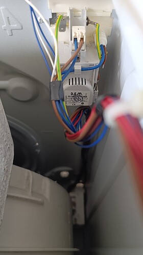

J’ai vu une vidéo sur le problème de toute les led qui clignote ou la personne ouvre la paroi arrière pour accéder à un circuit imprimé en bas sur le circuit de puissance et changer des condensateur. Moi l’arrière ne s’ouvre pas entièrement, juste une trappe derrière le tambour donc j’ai ouvert le dessus pour voir et je ne vois pas de circuit imprimé en bas, mais la ou le fil d’alimentation arrive un boitier blanc “DEM” apparemment c’est un condensateur (voir photo) (ça m’arrangerait de changer ce boitier plutôt que faire des soudures sur un circuit imprimé).

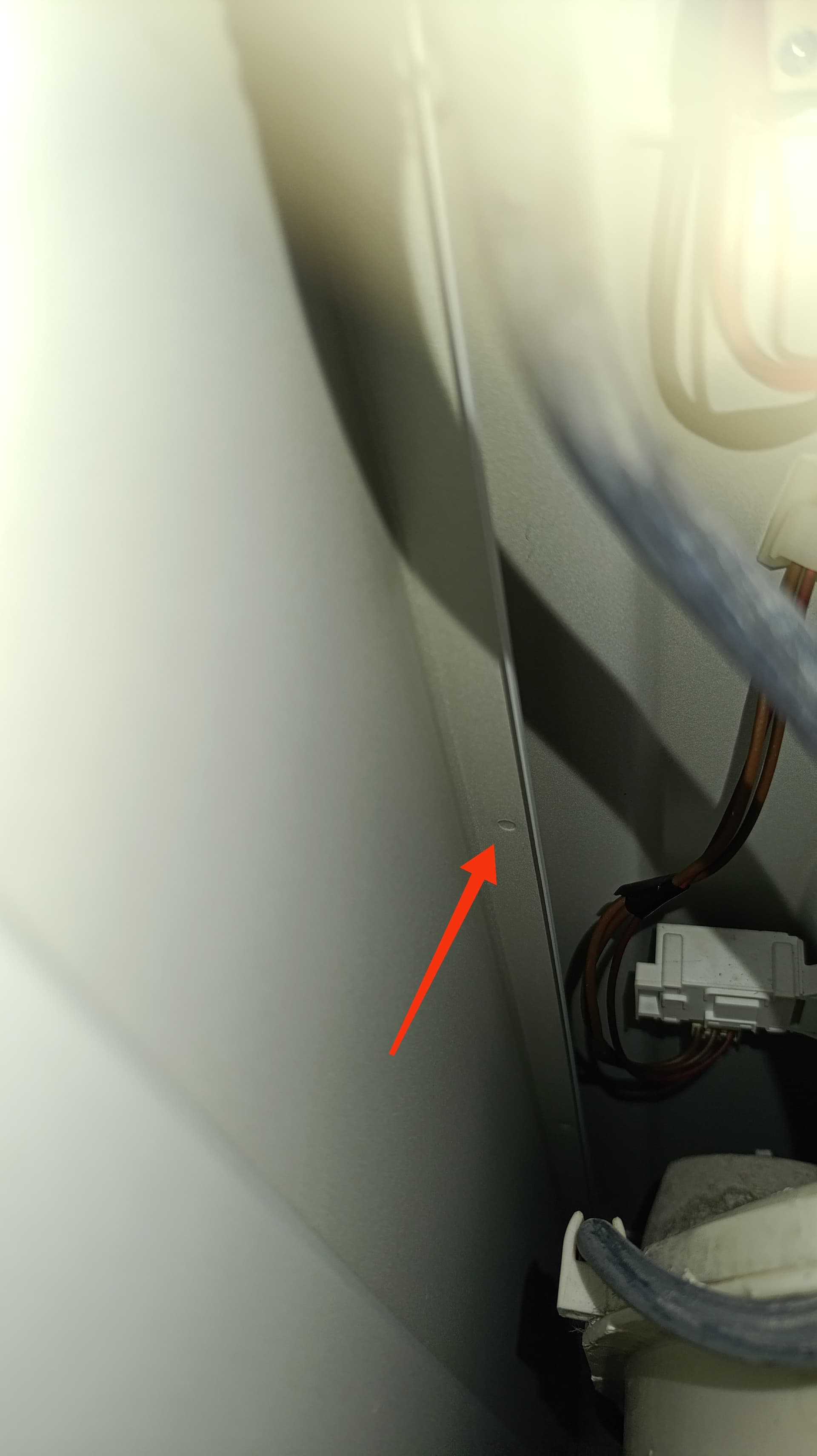

J’ai r’ouvert le dessus et trouvé le pressostat, problème: la chambre de compression se trouve sous le tambour sur l’avant de la machine. Inaccessible du dessus (photo 1)
Mes parois latéral et arrière sont une seul et même tôle plié donc non démontable, la paroi avant est individuel mais aucune vis pour démonter, les bord sont plié contre les bords des parois latéral ou on voit des points (photo 2 dans le prochain message car ne peu pas en mettre 2) ça semble donc soudé…
J’ai juste pu démonter la durite sur le pressostat et souffler et aspirer dedans (vers la chambre car j’ai vu qu’il ne fallait pas souffler dans le pressostat) et aucune obstruction, ça résonne bien dans la chambre.

Voila pour la photo 2
Vous avez bien fait, d’autant plus que bleu ça doit être un analogique, fragile.
