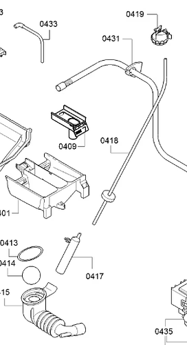

J’ai vérifié la pompe, la durite, tout semble OK au niveau de l’évacuation.
J’ai changé la sonde pensant à un problème d’anti balourd (10000839 chez bosch correspondant à mon modèle) pas mieux.
