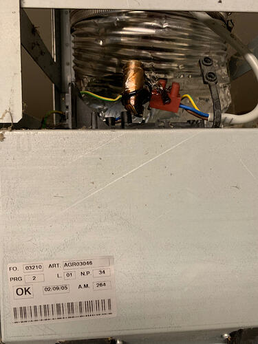

Après des démarrage de plus en plus compliqués de ma hotte aspirante, j’ai décidé de la démonter.
Je pense avoir trouvé le fautif qui serait un filtre antiparasite (sur un domino au niveau de l’alimentation).
Par chance, j’ai l’enveloppe avec toutes les valeurs, mais je n’arrive pas à trouver de composant équivalent.
J’ai les éléments suivants :
  • 0,1 µF (X2)
  • 2,2 MΩ
  • 2x 0,0047µF (Y2)
qui sont les infos d’un D.E.M. 710Y2.
Ce que je trouve sur internet est plutôt de l’orde de 2400nF soit la moitié si je ne me trompe pas.
Par contre je ne sais pas ce que signifie ces valeurs.
L’un d’entre vous pourrez m’aiguiller sur un composant compatible ?
Merci par avance.
2400 nF = 2.4 µF
Celui là doit convenir, il faut juste ajouter des cosses https://www.adepem.com/dpm081418/filtre-antiparasite-0-15-f-1757160100
