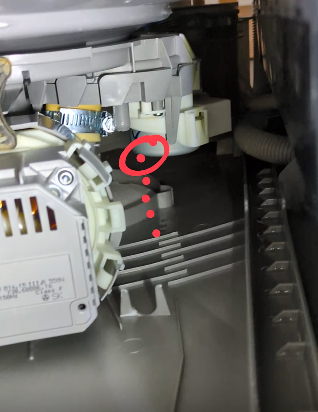

Historiquement, j’ai mon lave vaisselle sms50d08eu qui déclenchait le différentiel. Démontage du cote droit, inspection pompe, ras valeurs ohmiques impeccables. Par contre le fond était très sale. J’ai tout nettoyé, refait quelques cycles qui se sont bien passés puis arrêt en cours de cycle code e04. J’ai redemonté j’ai trouvé un filet d’eau ds le fond près de la pompe. J’ai relancé un cycle en observant. Dès que la circulation se met en marche il ya un goutte à goutte qui coule de l’espèce de moteur? Je vous joins une photo. Je n’ai rien trouvé sur internet hormis la réparation du joint de fond de cuve … mais ça n’a pas l’air d’être mon problème, si ? Merci à tous !

Faut arriver à déterminer d’ou vient la fuite, souvent du joint entre cuve et puit central
