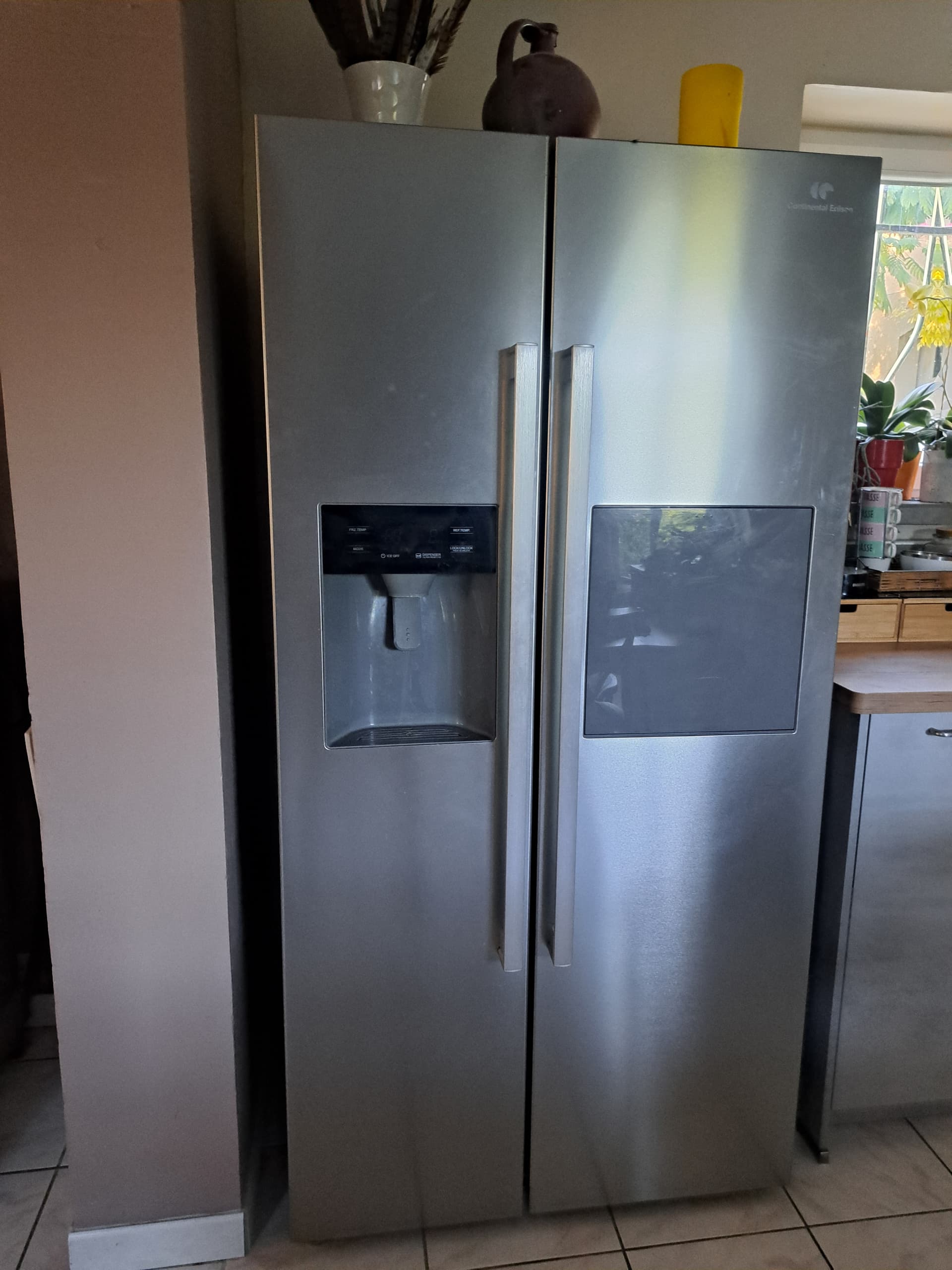

J’ai un réfrigérateur américain Continental Edison CERA492DHIX.
Depuis peu, il sonne et l’écran affiche le code erreur E5.

Bonjour, défaut capteur de givre de l’évaporateur.
Comme c’est un nofrost, L’évaporateur est derrière le congélateur, un ventilateur et un volet distribue le froid pour le frigo.
Vérifier l’état de l’évaporateur et de tous ces éléments. https://s3fs-sogedis.s3.eu-west-3.amazonaws.com/sogedis_pdf/CONTINENTAL%20EDISON%20CERA492DHB.pdf
Je dois démonter quelle partie pouvez vous entourer sur le schéma ou me donner plus de précision
L’évaporateur, genre de gros radiateur, semble se trouver en bas d’un des compartiments. Aucune idée de la façon d’extraire le panneau derrière les étagères.
Une photo ?
