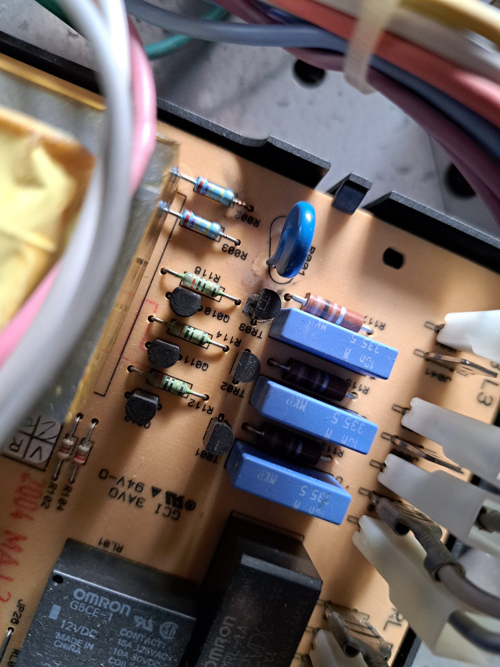

  • inspection visuelle de la carte de puissance : 1 condensateur semble s’être détérioré : le plastique est fendu (cf. 1ère photo, composant TR03)

Vous parlez du disque bleu ?
C’est un varistor qui protège des surtensions secteur.

Non je parle du TR03, juste à côté du disque bleu dont vous parlez.
Cela ne se voit pas très bien sur la photo car le composant est petit mais on voit bien que le TR03 n’a pas/plus la même forme que le TR02 ou le TR01.
(J’ai dit condensateur mais peut-être ne le sont-ils pas)
Pas d’autres appareils en panne non.
Ok, c’est un transistor mais ça n’explique pas le fait que ça ne s’allume plus.

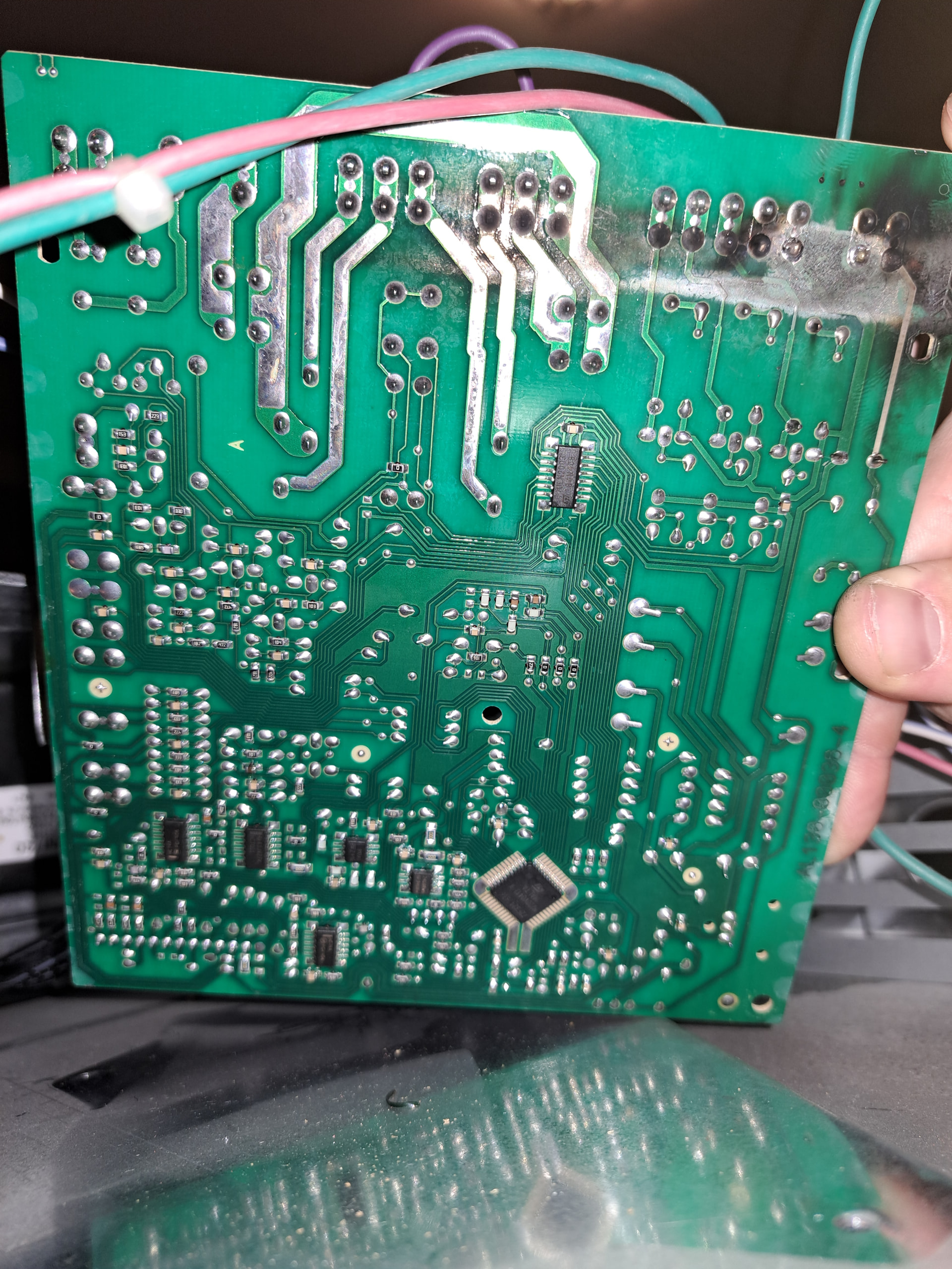

Je n’ai pas voulu débrancher tous les câbles donc je n’ai pas une photo super nette.
En revanche, quelque chose a du chauffer car l’angle correspondant à l’arrivée du 230 V est tout noirci.
Cela peut-il expliquer une carte HS ?
En regardant de plus près, la varistance que vous évoquiez avant avait une patte en l’air (cf. premières photos : https://i.ibb.co/C5RFHPDn/20251117-150905.jpg
En m’en apercevant et la manipulant légèrement (il y a quelques minutes), j’ai cassé l’autre patte….
Cela peut-il venir de là ?
Effectivement, c’est pas beau !
je nettoierai tous ça a l’alcool et ensuite test au composant pour trouver un coupable.
une bonne reprise de soudure sur les connections pour conclure
la varistance sert a protéger, ici elle a fait ce qu’elle a pu mais pas assez.
Je ne sais pas ce qui a coulé, peut-être un condensateur chimique. Vu les dégâts et l’âge : plus de vingt ans :thinking:
