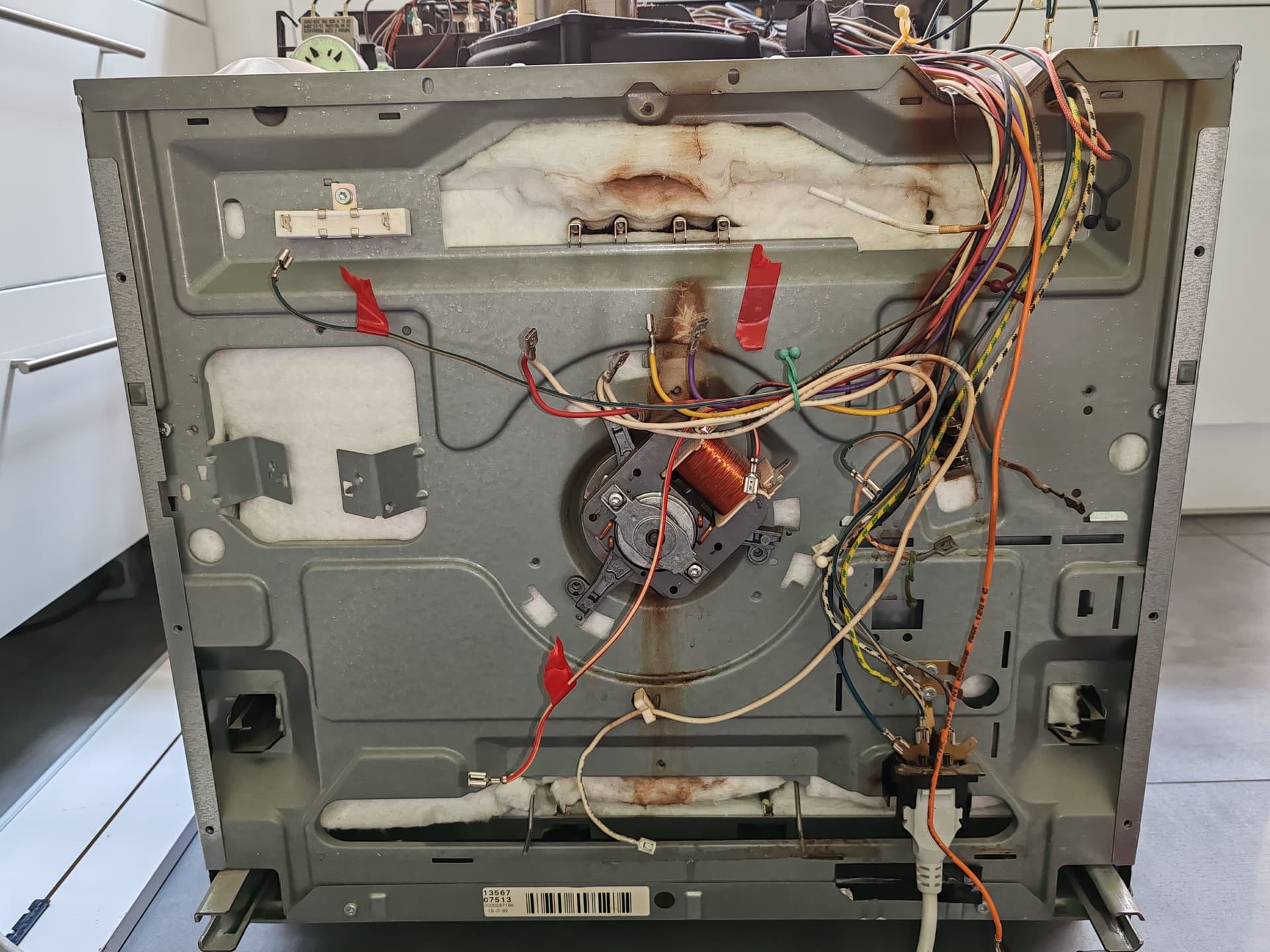

Four Siemens HB75BC550F/01 fait sauter le différentiel
Attention aux câbles sur cette partie de l’arrière de votre four qui semblent très proches du châssis avec un contact possible !!! (voir photo).
Bonjour,
À Mirak de publier une photo-macro encore plus nette, mais c’est vrai que dans cette zone l’un des fils (de couleur brune) semble bien fragilisé !
Et comme il semble cheminer de façon très étroite avec le fil de masse jaune-vert … un contact à la masse pourrait très bien se faire à cet endroit !

J ai fait une vidéo de mais je n arrive pas à la déposer sur ce site

Pas jolis jolis ces fils électriques Mirak.
Et après les avoir manipulés et déplacés, le four fait-il toujours sauter le différentiel ?

Vérifier s’il y a continuité entre le corps de la résistance chauffante et le châssis du four !!!
Même en débranchant ces 2 cosses I ça saute toujours
Je viens de débrancher les cosses de chaque appareil les un après midi les autres pour au final avoir tous ces appareils debranchés ( j ai bien fait attention d éloigner les caque cosse pour ne pas faire de court circuit)
Et ça saute toujours.
