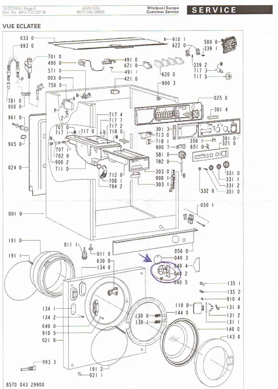

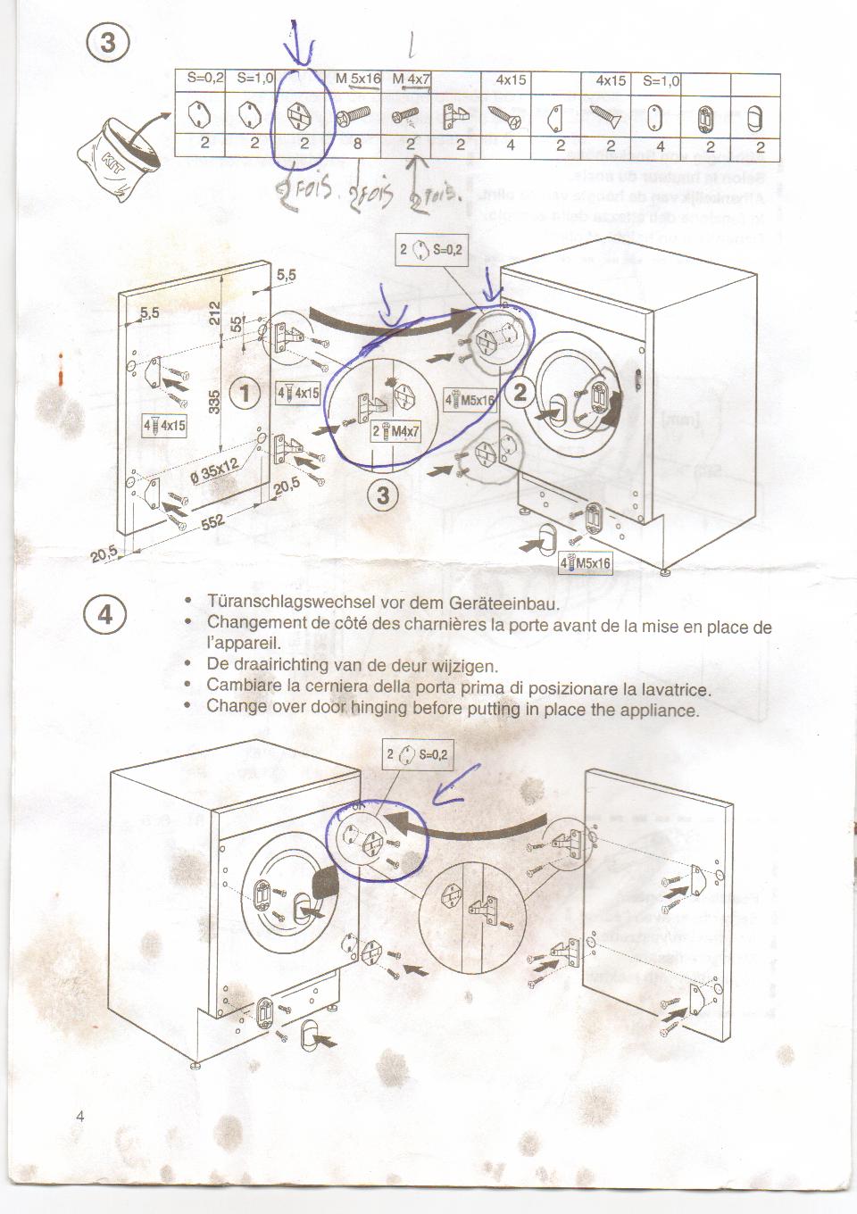

JE RECHERCHE POUR HABILLAGE DE PORTE LAVE LINGE WHIRPOOL REF. AWM043 8570 043 29900 ENCASTRABLE LA PIECE SUIVANTE /
LA PARTIE HEXAGONALE (EMBASE) SE TROUVANT SUR LA PORTE METALLIQUE DU LAVE LINGE QUI SERT DE FIXATION A LA CHARNIERE DE LA PORTE EN BOIS
SUR LA VUE ECLATEE LA REF. DE LA CHARNIERE POUR PORTE EN BOIS EST (REPERE 0402 SUR LA VUE) REF. 481241719304
SUR LA VUE IL SEMBLERAIT QUE CE SOIT LA MEME PIECE AVEC LA MEME REF.
J’AI COMMANDE CETTE CHARNIERE PAR DEUX FOIS ET IMPOSSIBLE D’AVOIR LA BASE FIXEE SUR LA PORTE METALLIQUE (AUCUNE REFERENCE)

Comme suite à votre demande, veuillez trouver ci joint deux vues de la pièce en question.

Merci pour votre réponse mais je ne pense pas que ce soit la bonne référence car si vous regardez la vue éclatée de l’appareil cette réf. correspond à 040 4 , pièce se trouvant juste à droite de la charnière.
J’ai en main le tableau des correspondances donc :
Ref. 4812 417 18811 = 040 4 (sur vue éclatée) et s’appelle CACHE CHARNIERE que j’ai d’ailleurs aussi acheté.

Effectivement , je n’avais pas vu ça car sur ma doc cette référence est également indiquée sans repère
et s’appelle “plaquette” .
