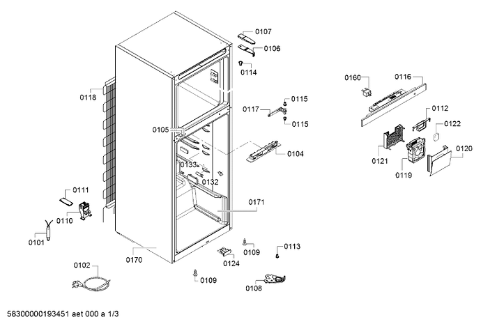

Bonjour, manque 2 chiffres après /, 16 modèles.
J’ai pris au hasard le KD29VVL30/15
La pièce 0124, tout en bas est peut-être l’élément contenant un ILS qui allumerait la lampe ? Mettre un magnet en face pour voir si ça commute l’éclairage.

Il s’agit d’un KD29VVL30 /10.
Le frigo n’étant pas sur place, je testerai l’ILS ou élément HALL.
En effet , plutôt capteur à effet hall, connecteur 3 plots
