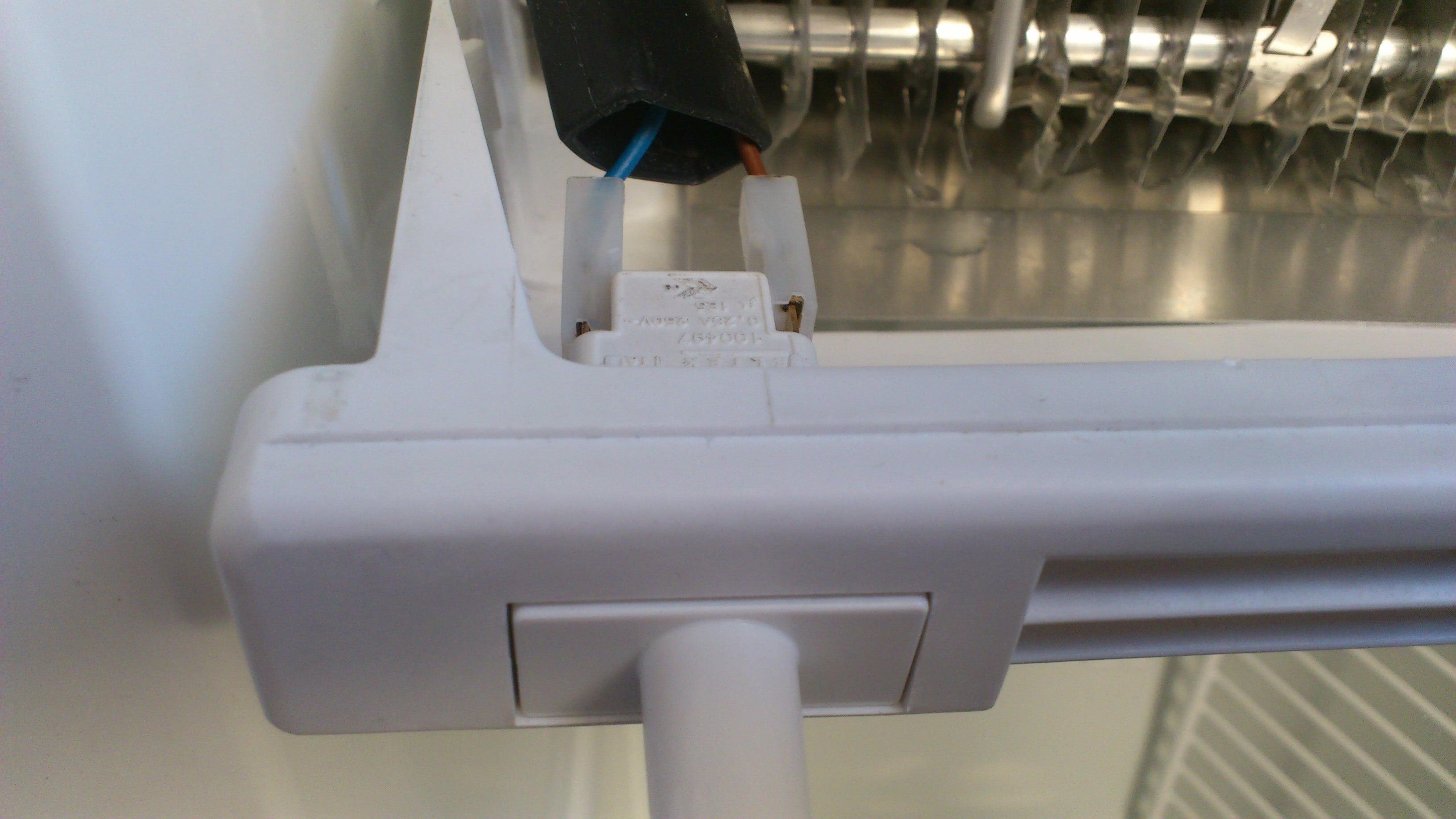

Grâce aux posts des différents participants j’ai enfin pu démonter les caches, sauf que…je n’arrive pas à enlever le ventilateur…
Après avoir laissé dégivrer (peu de glace finalement, le polystyrène est en mauvais état et imbibé d’eau fondue mais le reste semble bon) j’ai tenté de faire tourner le ventilateur, et rien du tout.
J’ai peut-être fait une bêtise avec les fils de l’interrupteur (inversion rouge - bleu), mais de toute façon il ne tourne pas en appuyant dessus et avec les deux configurations.
Y a-t-il un autre moyen de savoir si c’est l’interrupteur ou le ventilateur qui est réellement HS, car hier avant démontage et en tapant un peu sur le cache de l’évaporateur le ventilo a démarré (avant que je ne réappui sur la commande d’extinction du frigo sur le tableau de commande en haut).
Bref je pense que je vais devoir faire appel à un spécialiste car là je suis bloqué…
