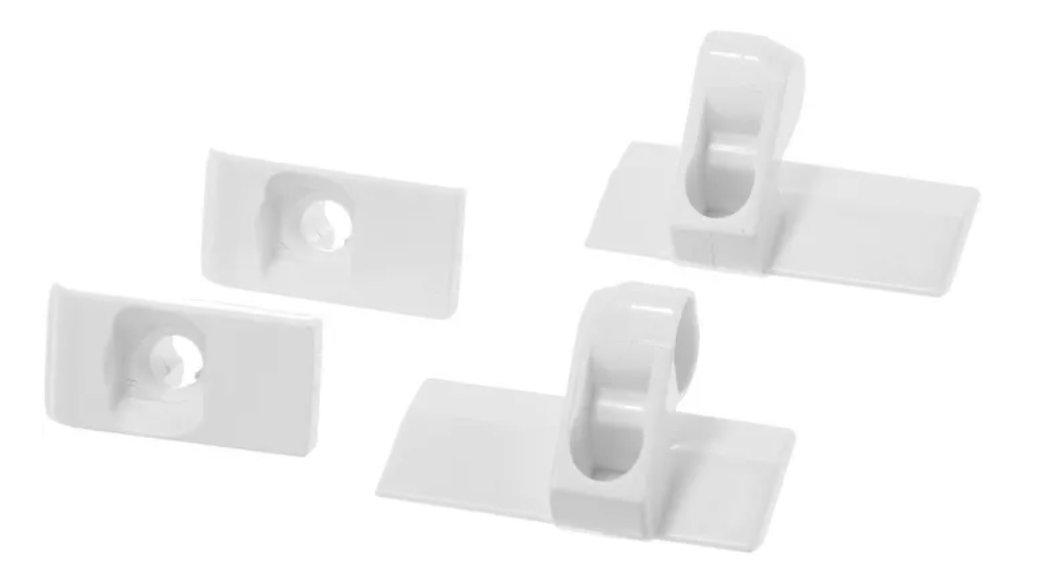

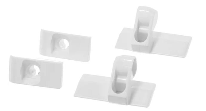

La porte ne se ferme peut-être plus hermétiquement à cause de la charnière défectueuse
Le phénomène de ventouse existait avant donc il y a sûrement un problème d étanchéité…le phenoys accentue en plus depuis quelques jours .
Peut être changer les receveurs de gonds de portes🤷. Ou la porte n appuis pas assez sur sa portée… Pourtant le joint du bas est bien appuyé sur sa portée et les autres ont l’air bien également…
L intérieur du congélateur congèle bien …c’est déjà ça.
Je vais essayé de faire des petites cales pour que ça appui légèrement plus sur le joint…
Merci pour les infos sur les pièces…
Ça prends du jeu ces articulations…
Devrait se trouver moins cher en magasin de bricolage.
Je regarde ça en rentrant et je vous tient au courant… merci
En fait, ce sont de simples gonds à la porte congélateur.
Oui c bien ca!!! Après le joint porte bien…:thinking:
