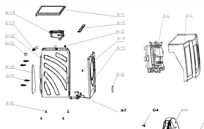

Vérifier la sécurité de porte. Elle se verrouille peut-être, mais l’information du contact fermé ne semble pas être détectée par la carte électronique.
Avec un multimètre on doit pouvoir suivre la continuité jusqu’à la carte.

Non, juste avoir accès au connecteur qui va à la sécurité de porte A4
Il n’y a pas grande distance puisque la carte B6 est sur la façade

Voir ici
