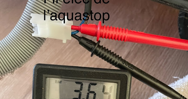

Après quelques recherches sur le net, j’ai testé (voir photos grâce au lien sous le texte):
  • l’aquastop: au-niveau des connecteurs électriques le multimètre affiche 3640 Ohm.
  • le débitmètre: la turbine n’est pas bloquée et tourne dans les 2 sens (en soufflant et aspirant); le multimètre affiche 0 au-niveau du petit circuit imprimé; le multimètre affiche 20000 Ohm au-niveau du connecteur élec débranché vers le petit circuit imprimé
  • le moteur(?) du bac à sel: le multimètre affiche 3590 Ohm

Bonsoir jan,
Le code d’erreur H est bien relatif à un problème de remplissage en eau.
La résistance ohmique de 3640 Ω que vous mesurez sur l’Aquastop est correcte.
Et puisque vous l’entendez s’activer, c’est aussi qu’il est alimenté électriquement par l’électronique du LV.
Par contre, son clapet mobile interne pourrait être grippé.
