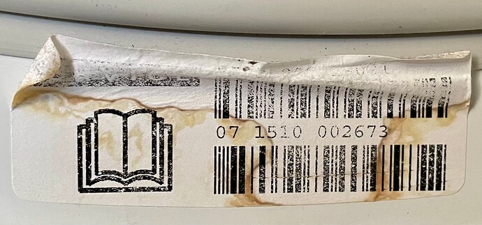

est ce que vous faites référence à ce type de données :
Je n’ai pas ouvert le caisson du sèche linge car j’avoue ne pas trop savoir si cela est complexe ou pas.

Il s’agit d’un morceau de la plaque signalétique.
Malheureusement, le code tout en haut du code-barre ont l’air trop abimés pour avoir la référence complète.
Normalement, lorsque vous ouvrez votre hublot, dans la tranche intérieur il y une autre étiquette qui doit similaire à celle ci-dessous.
