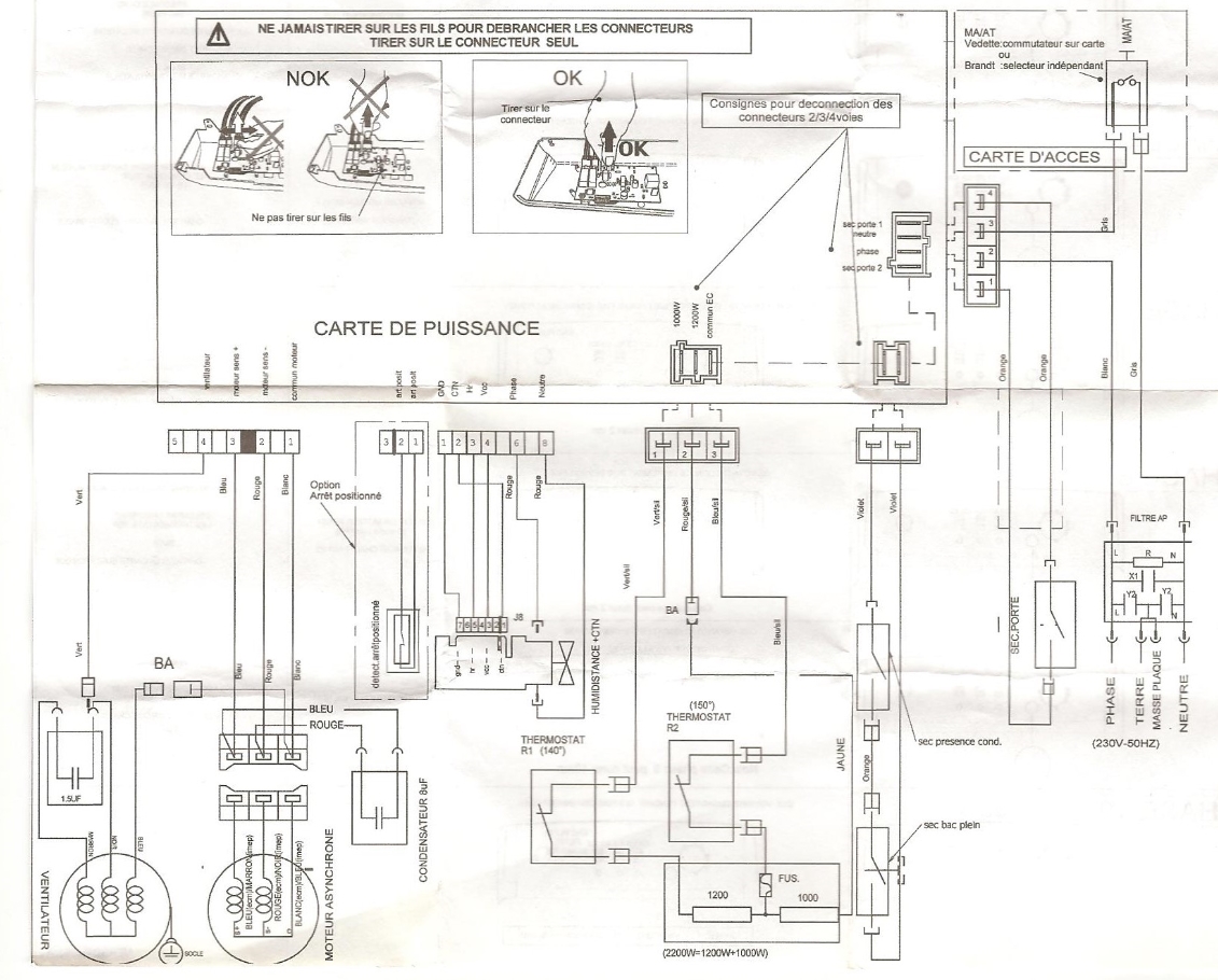

J’ajoute la première page de la documentation si nécessaire.

Il y a 2 mini-rupteurs qui permettent de détecter la présence du condenseur et du bac de récupération d’eau. L’un est juste à côté de l’interrupteur “champignon” et l’autre est accessible après avoir retiré la façade avant du sèche-linge. Pour mon cas, c’est ce dernier qui posait problème (voir photo en pièce jointe).
La tige qui active celui du condenseur était un peu plié à force et ne faisait plus contact… Fin du mystère avec 1 bonne heure à démonter le lave linge et tenter d’accéder à ces foutus mini-rupteurs.
Bon courage pour les prochains. Pour info, l’autre mini-rupteur avec l’interrupteur champignon sont fixés avec un écran en dessous de la machine, il faut donc commencer par retirer cette écrou puis sortir le champignon par derrière (bon courage pour les grandes mains) pour vérifier le mini-rupteur.
