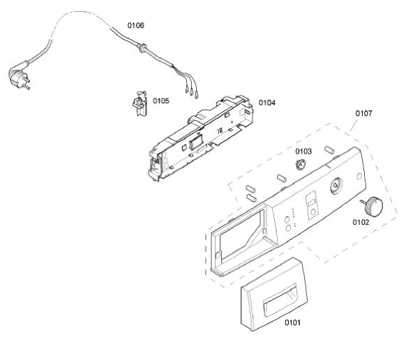

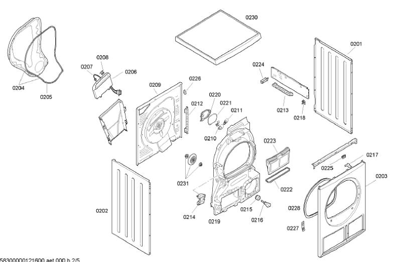

Bonjour ,
la platine se trouve derrière le bandeau de commande , à priori en démontant le dessus de l’appareil on y a accès , voir les vues éclatées :
