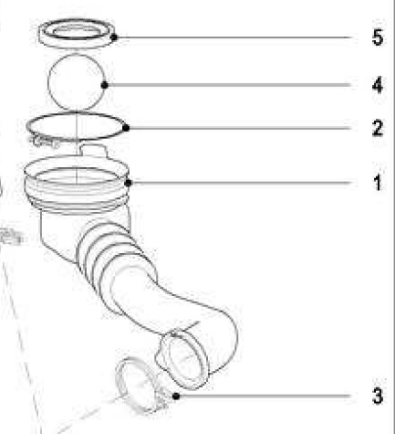

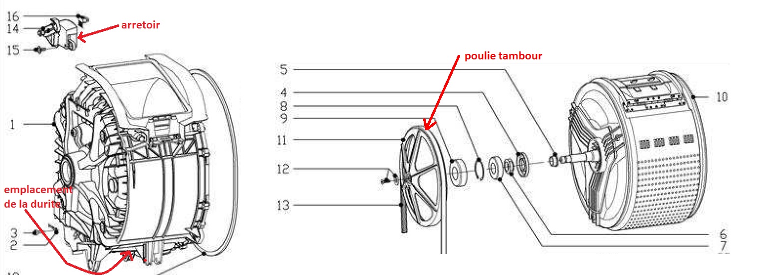

comment on peut débloquer l’arrêt automatique d’un tambour de miele w141, ceci afin de le faire tourner manuellement pour récupérer un objet tombé au fond de cuve?

Pour récupérer votre objet tombé dans la cuve, il faut commencer par démonter la durite cuve-pompe en dévissant le collier (repère 2 du schéma)
Pour faire tourné le tambour, le plus simple est de fermer le couvercle ainsi que la trappe du tambour, pour que l’arrêtoir reste connecté. Une fois tous fermés, faite tourner la poulie du tambour et essayez de récupérer l’objet par l’emplacement de la durite sur la cuve précédemment démonté.
En espérant avoir été clair, bon dépannage.
