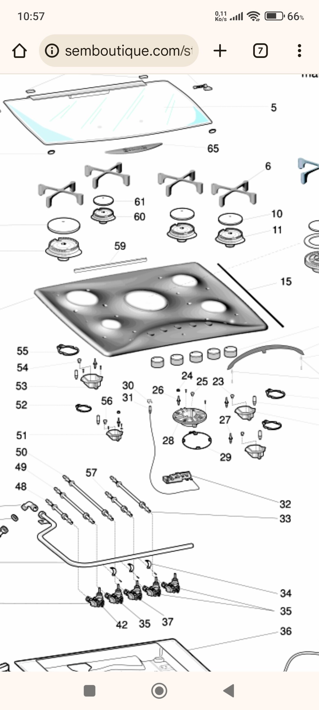

Bonjour je pense que vôtre thermocouple est HS et c’est pour cela que le bouton ne tient pas ouvert et que le gaz s’arrête.
Voilà 1 vue éclatée de vôtre plaque gaz. Le thermocouple triple brûleur est le numéro 26 sur la vue. Il se trouve un peu partout pour pas cher.
Merci pour votre aide, je vais commander le thermocouple + la bougie d’allumage.

Voilà, grâce à vous ,le feu triple couronne fonctionne comme à ses débuts. Encore merci.
Bravo pour la réparation et merci pour le retour ! Content d’avoir pu vous aider.
