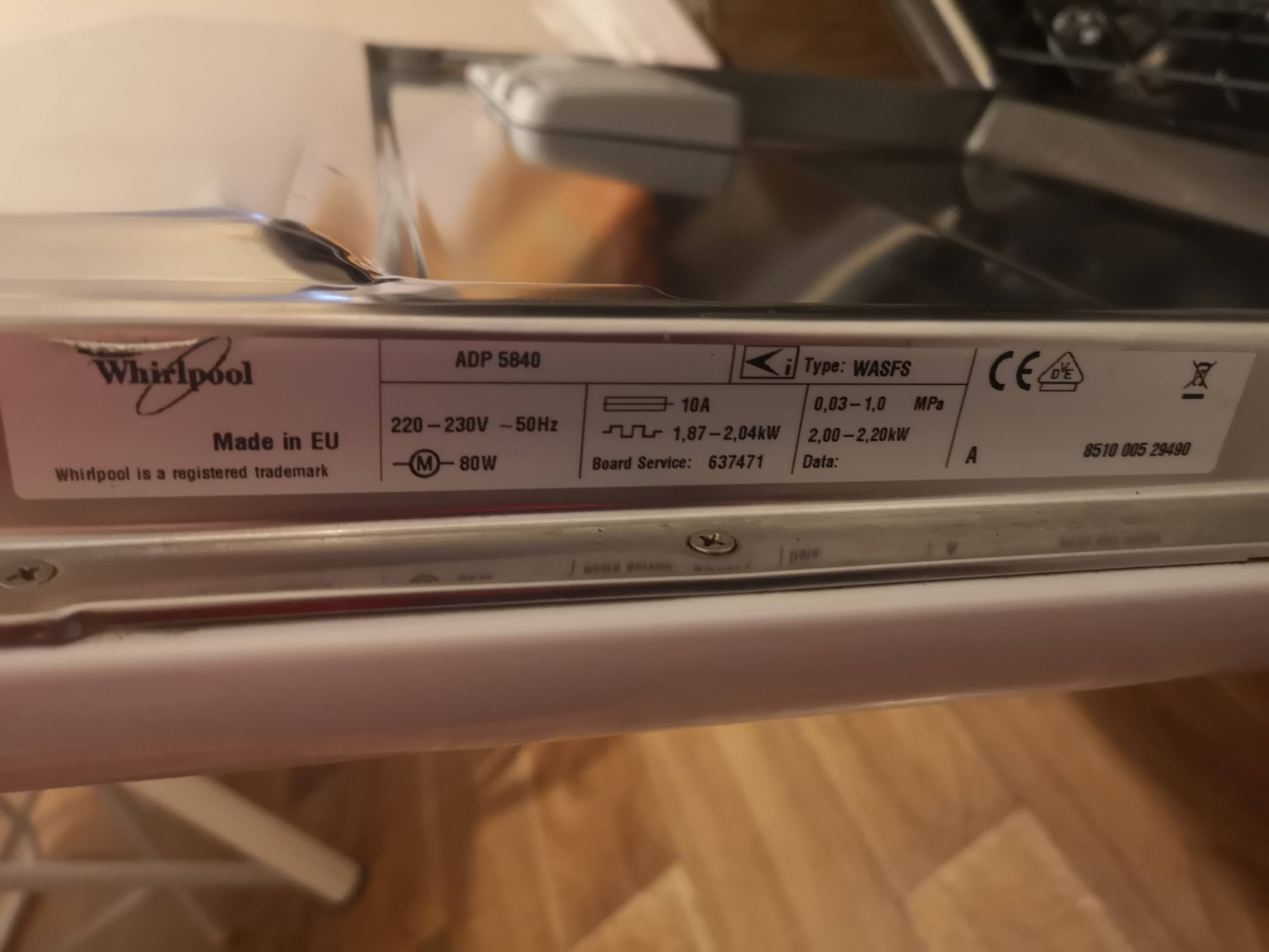

Bonjour, je m’appelle Christophe et je rencontre actuellement un problème sur un lave vaisselle Whirlpool ADP 5840 . Défaut E2 F8 , j’ai commencé par changer la sonde owi , puis la pompe de vidange car celle ci n’afficher plus de continuité au multimètre, résultats toujours le défaut, j’ai ensuite pris la tension aux bornes de la pompe " 30v ", forcément il en manque, j’ai ensuite testé la continuité des fils de la pompe jusqu’au module dans la porte et aucune coupure, pouvez vous m’aiguiller svp car là je plante. Quand je lance le programme de reset lave vaisselle prend l’eau, puis nettoie mais ne vidange pas. Dans l’attente de vous lire. Cordialement

Afin de vous renseigner et de trouver à quoi correspond le code E2 F8, nous avons besoin de la photo de la plaque signalétique de votre appareil pour avoir les références complètes.
Cela nous permettra de faire la recherche auprès du constructeur pour avoir la liste des codes erreurs de votre modèle.

Bonjour @Christophe24 ,
Voici les documentations que j’ai pu trouver :
