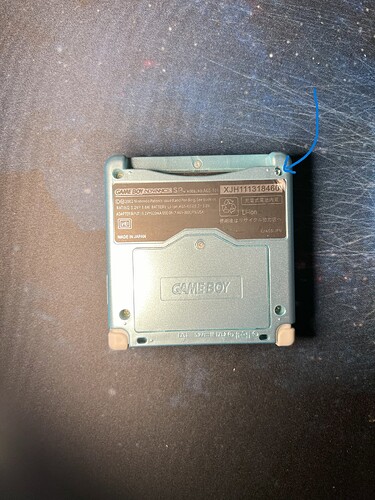

Bonjour tout le monde,
J’ai récemment moddé une GBA SP pour un ami, tout s’est relativement bien passé, ce n’est pas la 1ère fois que je fais cela après tout !
J’ai remarqué après test que le haut-parleur se déconnectait de temps en temps, pas de panique j’ai les pièces détachées je peux le changer. Je vais re-démonter la console !
Aïe, une vis à l’arrière ne veut pas s’enlever, on dirait qu’elle est foirée… (vis chinoise fournie avec le kit acheté)
Avez-vous une idée de comment je pourrai l’enlever ? C’est assez loin dans la coque (cf. photo).
Agréable soirée à tous !
Bonjour !
Au vu des 3 autres têtes de vis, ce ne sont pas des cruciformes mais les empreintes en creux sont en y. Peut-être en trouvant la bonne tête de tournevis, parfois dans des kits complets de têtes. Sinon, faire une mini boulette de mastic epoxy, la déposer dans le creux foiré, y enfoncer la tête de tournevis, et laisser durcir 1 heure avant d’essayer de dévisser. Dégraisser éventuellement, avant, avec un coton tige humidifié d’acetone.
Un perçage au bon diamètre pour faire sauter la tête de vis, puis avoir le reste à la pince.
Percer la tête de vis au diamètre le plus approchant le plus de l’emprente en Y.
