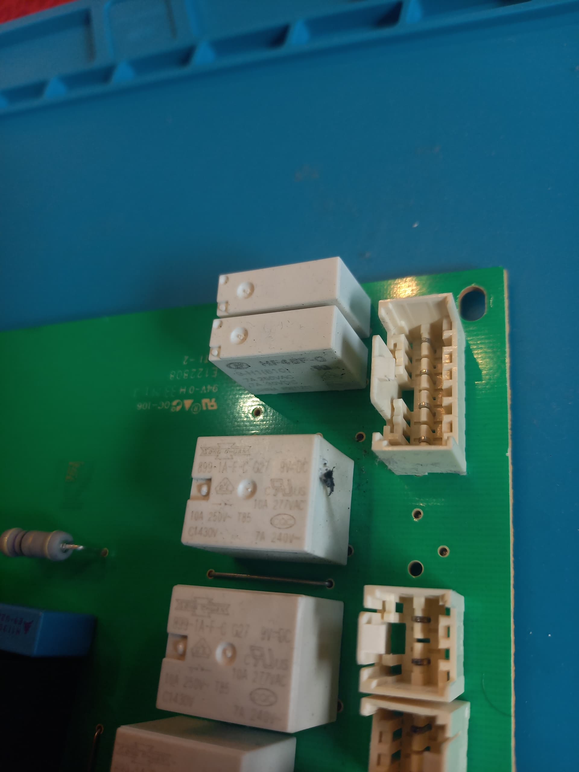

Voici le verdict
Après vérification de la carte, il s’agit bien du relais d’entraînement du moteur.
J’en ai commandé un sur Conrad (2,22€ + 4€ envoi) et remplacé.
Le séchoir refonctionne correctement.
merci

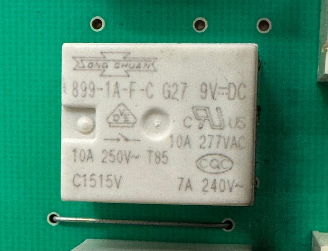

Je recherche le meme relais sur Conrad mais je ne le trouve pas, avez vous un lien s’il vous plait ? Merci Delphine
Bonjour Delphine,
En l’absence de réponse de Stef, vous devriez publier une photo de votre relais, mettant en évidence les inscriptions qui y sont indiquées.
La photo publiée par Stef était un peu trop floue pour que l’on puisse y lire les caractéristiques et informations d’identification.

Bonjour RdB,
Merci pour votre retour,
je suis à la recherche de ce relais
Si vous savez où je peux trouver ça, ou un qui pourrait remplacer celui là…
Merci beaucoup :wink:
C’est un sèche linge bosch !
Bonjour avez vous trouver une reference ? je ne trouve pas non plus
Bonjour, c’est courant 899-1a-f-c g27 9v - Google Search
