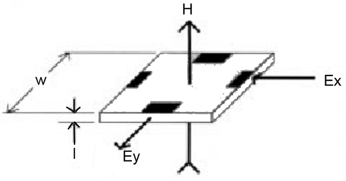

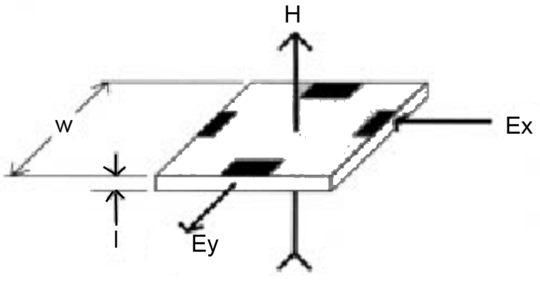

Un capteur à effet hall est alimenté en 5 V et comporte 3 fils . Pas de bobine, c’est un circuit à semi conducteur qui réagit à un phénomène quantique Capteur à effet Hall — Wikipédia
