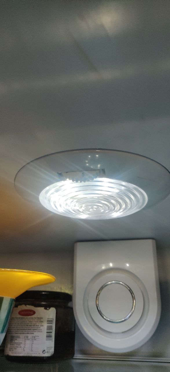

je souhaite demonter mon thermostat sur un refrigerateur congelateur Schaub lorenz SL300CBB
car celui ci ne fait pas assez de froid.
En revanche je ne sais pas comment proceder car il n’y a aucune vis visible.
Merci pour votre aide
Probleme resolu.
J’ai pu declipser avec difficulté le cache en plastique transparent, en dessous se trouvent deux vis qui une fois devissées permettent d’acceder au thermostat
