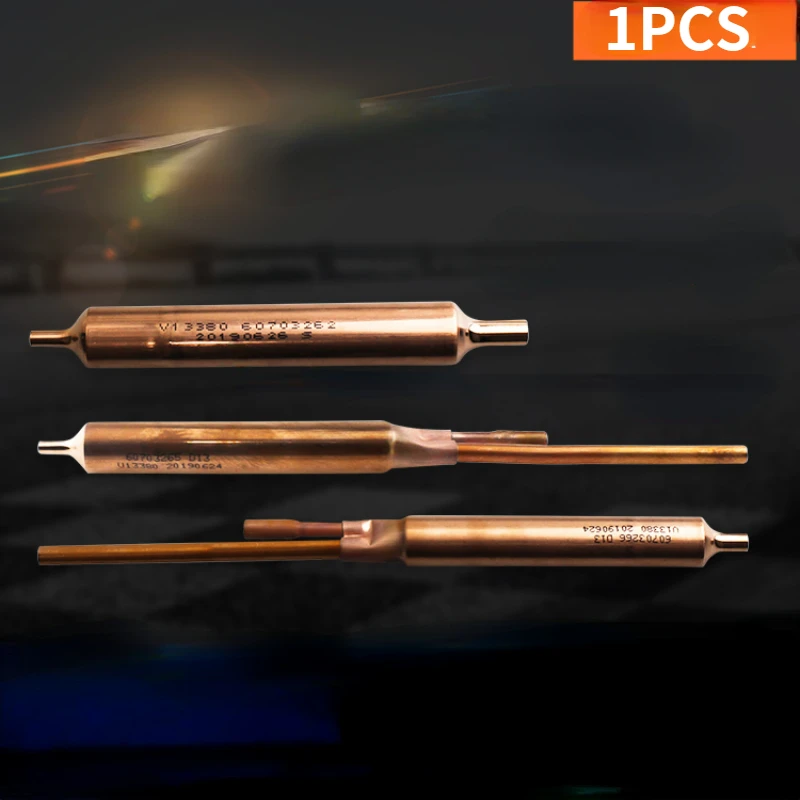

PS : voir le lien pour un capillaire de ko par exemple.
