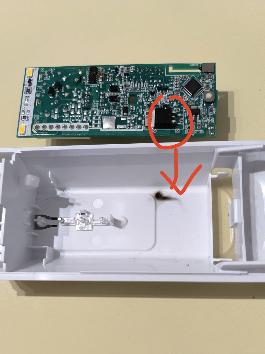

Bon après démontage du relai je trouve deux points de chauffe sur mon circuit électronique…

Je me joins au sujet car je possède réfrigérateur encastrable WHIRLPOOL ARG180701 actuellement en panne.
A la découverte de cet échange et principalement des photos, je remarque que le réfrigérateur possède les mêmes installations que le HOTPOINT ARISTON SB18011.
Dans un premier temps, je remercie les contributeurs de cet échange qui m’ont fait grandement avancer.
Pour information, je l’ai acheté en fin novembre 2021 (durant une opération Black Friday) et l’ai installé en mai 2022 (lorsque la cuisine de ma maison construction était terminée).
Ce réfrigérateur est en panne depuis le 23 octobre 2024.
J’ai essayé d’obtenir une réparation de la part du vendeur et de Whirpool mais, du fait que le délai de la garanti se soit écoulé, je n’ai eu que des propositions onéreuses (déplacement d’un technicien à mes frais).
Le réfrigérateur ne s’éclaire plus, la commande intérieure est inopérante et il n’y a plus de froid.
Après avoir démonté la carte logée à coté du moteur, celle-ci émet une émet la lumière rouge comme évoqué précédemment; je viens donc de démonter le module de commande (celui qui émet la lumière du réfrigérateur)
Afin que d’autres clients/pigeons puisse réparer le réfrigérateur, de composition technique identique, je vous tiendrai informer du test de ce module de commande.

Bonjour, cette carte doit beaucoup ressembler à ça
Trouvé ici https://www.elektroda.pl/rtvforum/topic4070395.html#gallery-9
Pouvez vous donner la référence de ce circuit entouré ?
Celui-la aussi ?

C’est un triac, c’est peut-être la sortie qui commande l’inverter
L’alimentation à découpage basse tension ne fonctionne pas.
On ne voit pas le composant principal comme sur l’extrait d’image que j’ai fournit et qui semble être un LNK xxx. A moins que ce soit U208.
Dans votre cas il est peut-être sur le recto de la carte.
Pouvez vous mettre une photo entière côté pistes. ?

Voici les plus gros composants que j’ai pu identifieer :
le micro contrôleur est le composant: Stm8s00 5k6t6c
le commutateur hors ligne AC DC est le composant: viper17h
je pense qu’il y a un autre triac (en bas à gauche de ma photo)
J’ai une question, si j’alimente la carte correctement en 230 V ~ et que je ne reçois pas le 5v continue alors la panne se situe bien sur cette carte, c’est bien cela ?
