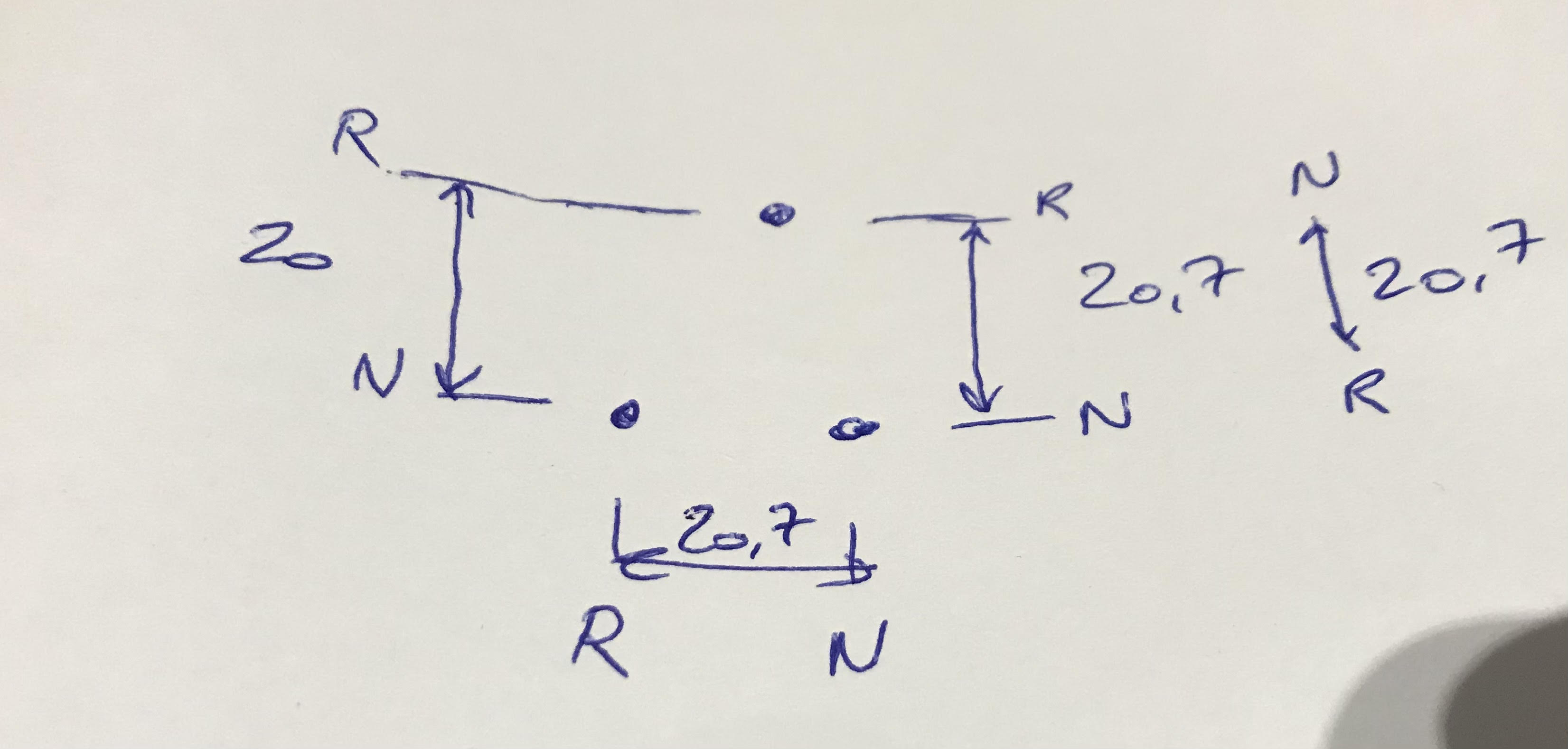

j’ai repris des mesures sur le compresseur, en ohms, si jms quelqu’un trouve les mesures trop basse il y a peut etre un signe aussi de ce coté. @RdB @achess

Bonsoir Cyril,
Vos nouvelles mesures sur le compresseur confirment sensiblement celles que vous aviez déjà faites (20,7Ω pour chacune)
Sans connaître les valeurs à trouver, l’essentiel est de constater que les 3 enroulements du moteur triphasé du compresseur ont des résistances ohmiques identiques.
Aucun d’entre eux n’est donc endommagé. Et de toute façon, on peut penser que ce n’est pas une dégradation d’un enroulement du compresseur qui empêcherait l’éclairage interne de l’appareil de s’allumer à l’ouverture de la porte.
Le compresseur ne devrait donc pas être en cause.
