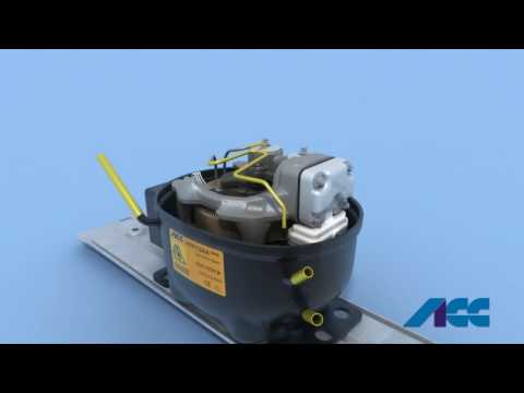

Pour un froid statique, la sonde du thermostat est dans le compartiment frigo. Si il y a +12°, vous n’avez pas répondu mais le compresseur doit tourner en permanence.
L’appareil n’a pas été couché ?
Dans ce cas ou compresseur usé, le fluide a du mal à circuler https://www.sos-accessoire.com/frigo-froid-congelateur-non-refrigerateur.html#compresseur-defectueux
