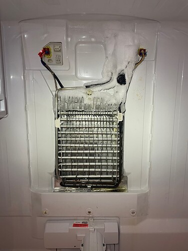

depuis quelques temps mon réfrigérateur Samsung référence RF24HSESBSR ne refroidissait plus. J’ai entendu un bruit d’hélice important puis au bout de quelques jours une perte de froid. J’ai imaginé que de la glace se formait derrière le carter et empêchait le ventilateur de ventiler le froid.
J’ai débranché le frigo pendant 24h et il est repartit parfaitement bien. Mais le problème s’est reproduit au bout de 15 jours.
J’ai imaginé que la résistance de dégivrage était HS et que c’était ce qui formait la glace. J’ai donc démonté le carte pour accéder à l’évaporateur/hélice/résistances…
Problème: la glace s’est clairement formée au dessus de ce système (cf photo) et non sur la résistance qui d’ailleurs possède une bonne résistance sur le Ohmmètre.
Avez vous une idée de ce qui peut ne pas fonctionner dans ce cas? Je vous mets photos avec la glace puis une fois la glace fondue!
