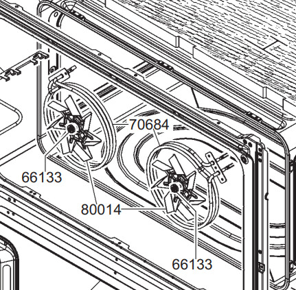

Réf:Smeg SCB91MCX
La chaleur tournante ne chauffe plus ,les deux ventilateurs fonctionne mais pas d’émission de chaleur
Alors que lorsque je mets les résistances hautes et basse celles ci fonctionnent
Quelle pièce peut être à l’origine de ce dysfonctionnement
Merci d’avance
JP
IL y a 2 résistances circulaires. Faire des mesures à l’ohmmètre, four débranché.
Chaque résistance doit mesurer environ 30 Ohm
