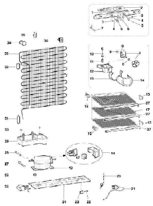

Bonjour,
Votre soucis vient certement de la carte de temperature.
Je ne vois pas ce que vous voulait dire par la carte d’alimentation,il s’agit peut etre de la sonde(repere 7) voir le schema ci-dessous!!!
cordialement
Merci, je vais me mettre en recherche de cette carte.
