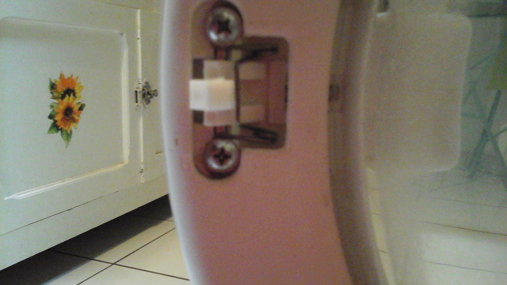

Impossible de remonter la poignée de porte hublot, comment placer le ressort ?
plans, schémas, et photos sont les bienvenues.
Référence poignée: DPM003391.
Merci d’avance pour vos réponses, à l’aide !!!
Bonjour,
Sans doute un peu tard , mais voici quelques conseils :
-Le pontet du ressort appuie sur le dos du crochet
-Généralement, l’axe NE PASSE PAS dans les trous du ressort
difficile d’en dire plus car nous n’avons plus les cerclages de hublot pour montrer précisément le
montage à l’aide de photos
