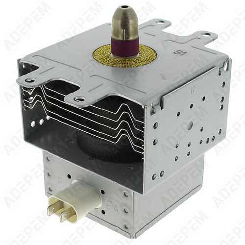

Mon micro-onde Whirlpool AMW 758/IX (Ref: 8587 758 01791) part en erreur (ERR 5) au bout de 5 secondes.
Le magnétron semble HS (Résistance de 140 Ohm à la masse). Sa référence : 2M236-M62.
Il ne se fait plus mais pourrait être remplacer par un 2M236-M42 .
Qu’en pensez-vous?
Sur les sites, il y a plusieurs magnétrons 2M236-M42 avec des prix très différents même sur un seul site.
Quelle sont les différences? Sont-ils compatible avec mon micro-onde?

Le fait de le remplacer par un modèle 2M236-M42 ne devrait pas poser de problème, il faut faire attention aux dimensions du système de fixation qui peut être différent.

La différence de tarif est souvent du au fait que la pièce la plus chère est une pièce d’origine constructeur (Bosch dans ce cas), et l’autre est une pièce adaptable, même si de très bonne qualité.

J’avais commandé le magnetron suivant :
Il correspondant exactement en taille.
Seule la fixation est différente. sur mon ancien modèle, les trous de fixation étaient taraudés. Sur le nouveau, ce sont de simple trou. J’ai du fixer avec vis et écrou rien de bien grave.
Tout semble fonctionner, le micro-onde chauffe et il n’y a plus d’erreur.
Merci pour votre aide.
