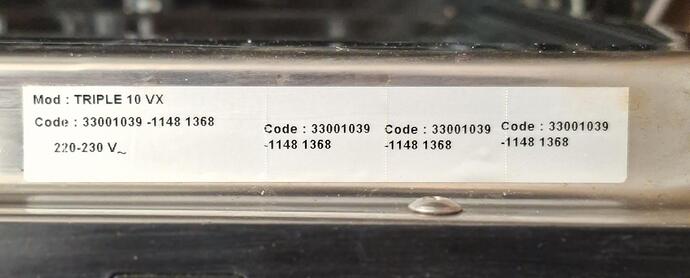

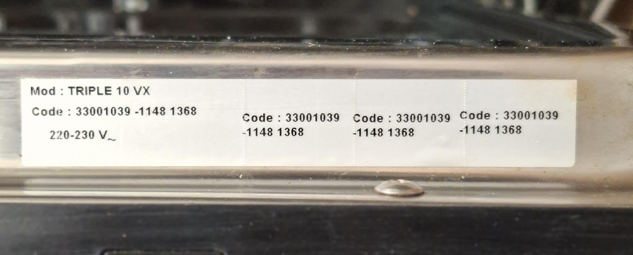

Bon dimanche,
Mettez une photo de l’étiquette du LV (dans le profil de la porte ou ailleurs ! ! !)
Ceci permettrait de savoir si une doc existe
Merci
Bonjour. Voici l’étiquette sur la porte. Mais il n’y a rien de plus que la réf. du modèle. (Je m’attendais à trouver un n° de série.)
Mais il y a d’autres indications qui servent à cerner la bête . . . le code entier par ex.
On cherche pour vous
