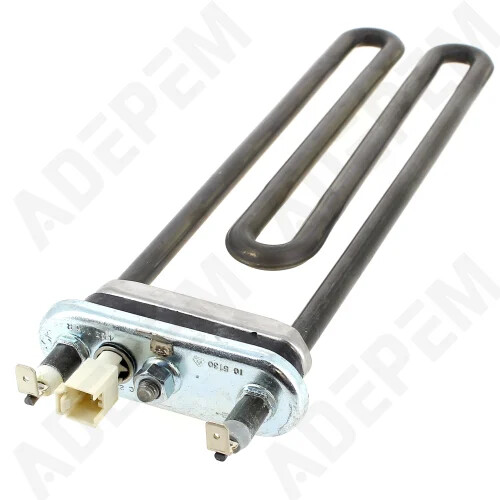

La résistance ne semble plus vendue. Elle doit ressembler à ça
Pas de fusible thermique, sa valeur doit mesurer 20 - 30 Ohm
https://www.adepem.com/dpm046641/resistance-2050w-sonde-481010645279
