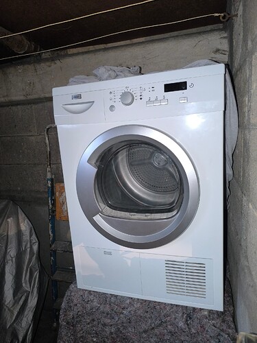

Bonjour je possède un sèche linge haier HD8003D.je voudrais savoir si le tambour doit tourner dans les deux sens ou non .si oui quel peux être le problème ???
Bonjour. Oui un sèche linge tourne dans les 2 sens. Quel est le problème ?
Il chauffe tourne mais que dans un sens donc le linge fini par faire une boule y a t il un élément posant ce pb
Il chauffe et tourne que dans un sens donc le linge se roule en boule et sèche difficilement.qu elle élément peut poser problème
Il tourne et chauffe mais que dans un sens de qui fait mettre le linge en boule et sèche difficilement.quel élément peut poser problème ?? Merci
Bonjour. Observez le sèche linge 1 moment. Il doit tourner dans 1 sens puis s’arrêter 1 peu et repartir dans l’autre sens mais parfois la marche inverse ne dure pas longtemps. Si vous le voyez s’arrêter 1 moment puis repartir dans le même sens ça doit venir sûrement de la carte électronique qui aurait 1 relais qui ne fonctionne pas et qui donc ne donnerait pas le courant pour la marche inverse.
