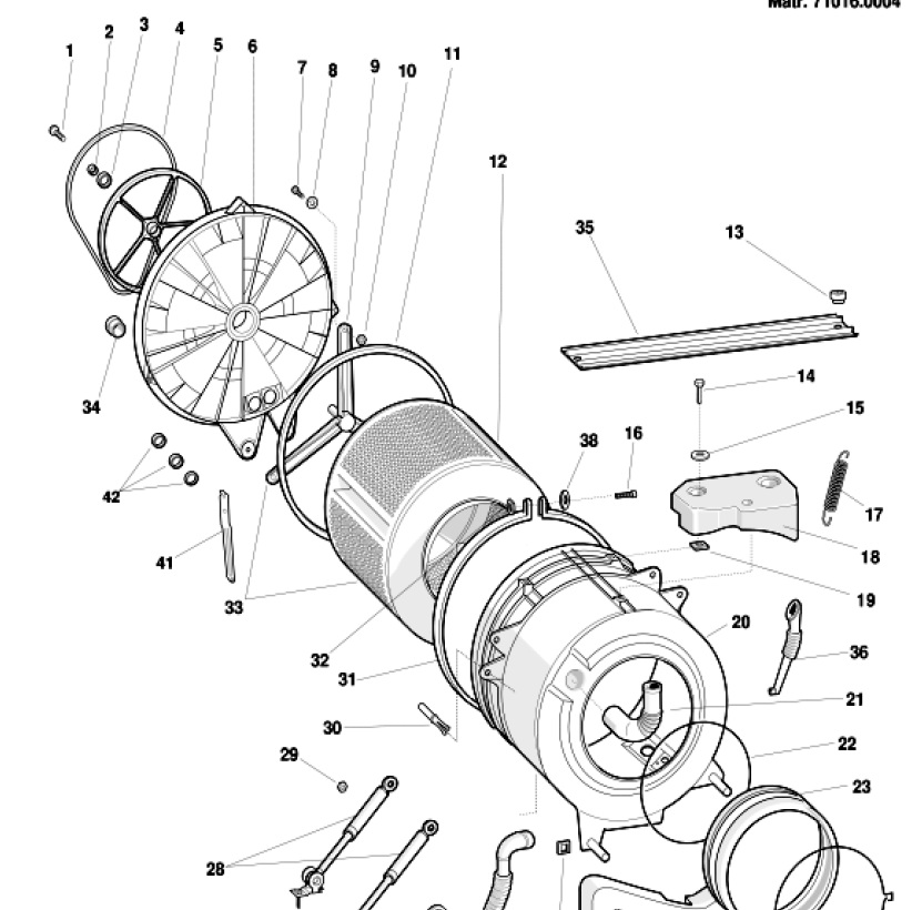

comment changer les roulements pour le modèle indesit WG826TPF ? il faut démonter le tambour ou on peut les extraire après le démontage de la POULIE TAMBOUR?
Merci
Bonjour ,
Il n’y a pas d’indications particulières pour le démontage de ces roulements , mis à part de ne pas chauffer le couvercle de cuve (repère 6).
Si vous démontez ce couvercle , tout viendra avec (tambour et poulie) et vous pourrez travailler à l’aise , en dehors de la machine.
Je vous met les quelques lignes données pas Indesit ci-dessous ,ainsi qu’une vue éclaté ,en espérant que cela vous aide.
Bon courage
Pour monter les paliers sur les appareils avec cuve plastique, ce qui permet d’éviter d’avoir à remplacer obligatoirement non seulement le couvercle mais aussi la cuve à cause de déformations possibles causées par des cycles de lavage à chaud qui empêchent tout assemblage des deux pièces, on a référencé le kit paliers plus bague d’étanchéité réf.DPM044643 .
Après avoir sorti les paliers, assurez-vous que la surface du logement des paliers n’est pas déformée, autrement remplacez l’ensemble couvercle et la cuve.
Pour garantir une étanchéité parfaite de la bague, utilisez au moins 7 g de graisse Amblig TA qui devront être appliqués sur les surfaces de contact entre le palier et la bague et dans le trou central de cette dernière.
