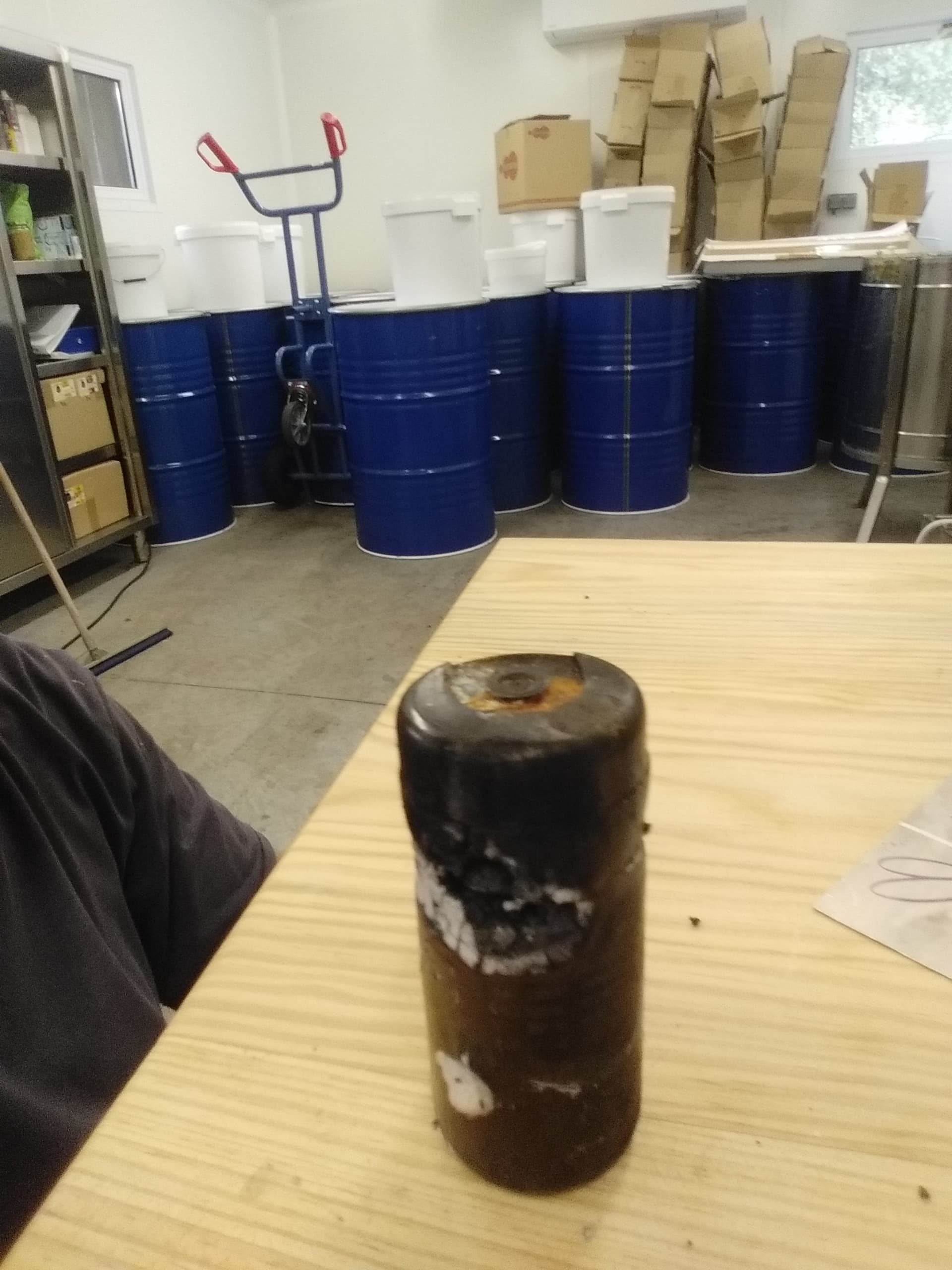

Bonjour,
Mon congélateur Cuistance ans60 ne fonctionne plus.
Un composant est grillé mais je n’arrive pas à l’identifier (je n’y connais pas grand chose et en plus il est brulé).
J’ai l’impression que c’est un condensateur, il est fixé à l’arrière du compresseur.
Ci-joint la photo, le compresseur est un modèle Zel NLT80AA.
Par avance merci,
Bonjour,
Pour info, le composant est un condensateur de démarrage 50uf.
Je l’ai changé et le congélateur fonctionne de nouveau.
