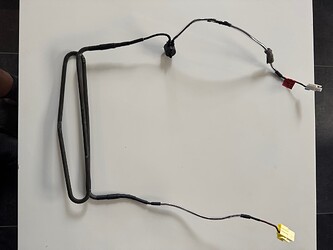

Bonjour à tous,
Je viens faire un feed back après le remplacement de la résistance de dégivrage HS.
En comparant les résistances j’ai pu constater que la résistance par rapport à la masse était :
  • 0,38Mohms par rapport à masse (carcasse) pour celle provoquant le défaut,
  • Valeur infinie par rapport à la masse pour la résistance neuve.
