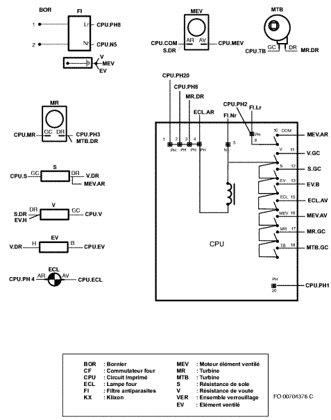

Bonjour, il faudrait la référence complète Pièces détachées Sauter - sav.groupebrandt.com
Sur le site il y a des schémas. Quand la panne survient, il faudrait suivre l’alimentation avec un multimètre pour trouver quel élément se coupe à chaud.
