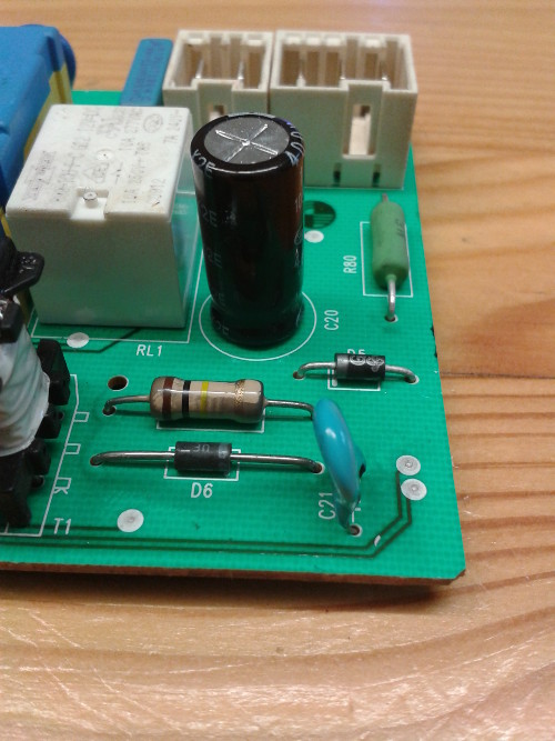

Coté circuit électronique, au premier coup d’oeil, il n’y a rien de flagrant, juste un peu de “suie” sur la résistance de 100k, mais je ne vois pas de trace de chauffe…
