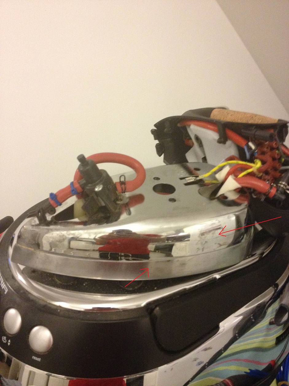

Bonjour, j’ai un soucis avec ma centrale vapeur Astoria RC386A , elle fait de la vapeur en dehors de la semelle, la vapeur semble venir d’un tuyau au centre de la semelle mais je l’arrive pas a acceder a cette partie, j’ai démonter complètement la poignée mais je ne vois pas comment enlever la partie inferieur, la vapeur viens me bruler la main apres 5mn d’utilisation lorsque je presse le bouton de vapeur.
Avez vous une idée d’ou cela peu venir? un tuyau perce?
Merci beaucoup pour cette vue éclatée mais avez vous une idée d’ou pourrait ce trouver la vis a démonter car je ne vois qu’une vis qui maintiens un cable et malheureusement rien d’autre
Je ne sais pas trop, mais essayez de retirer la valve(repere 47) et de trouver les vis (repere 48).
Attention si sa coince encore il y a une vis a l’arriere.
Je ne peut pas plus vous aidez,bon courage.
