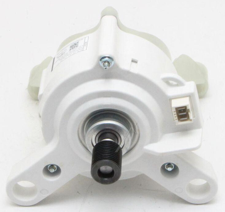

Bonjour, semble être un moteur triphasé
Faudrait la référence service pour être sur https://pieces-detachees.whirlpool.fr/search?RefProduct=&q=
Vérifier si les 3 enroulements sont identiques en valeur Ohm, sinon carte électronique ou fil coupé comme c’est arrivé
Ok merci pour les tuyaux. J’ai quand même du mal à me dire qu au bout de 2 ans et demi le moteur est HS ou du moins une phase surtout que j’arrive après 2 ou 3 tentatives en débranchant l’alimention du secteur à lancer cycle complet. Le plus énervant est que j’ai essayé d’avoir le support technique de chez Whirlpool pour avoir des tuyaux et je suis tombé sur une nana qui me propose tout de suite des forfaits d’interventions … et aucune réponse technique . Je bosse dans un milieu similaire et nous avons un support technique qui répond aux questions des utilisateurs finaux. Bref la marque Whirlpool , je ne suis’ pas près de la recommander à cause de ce manque de soutien technique .
