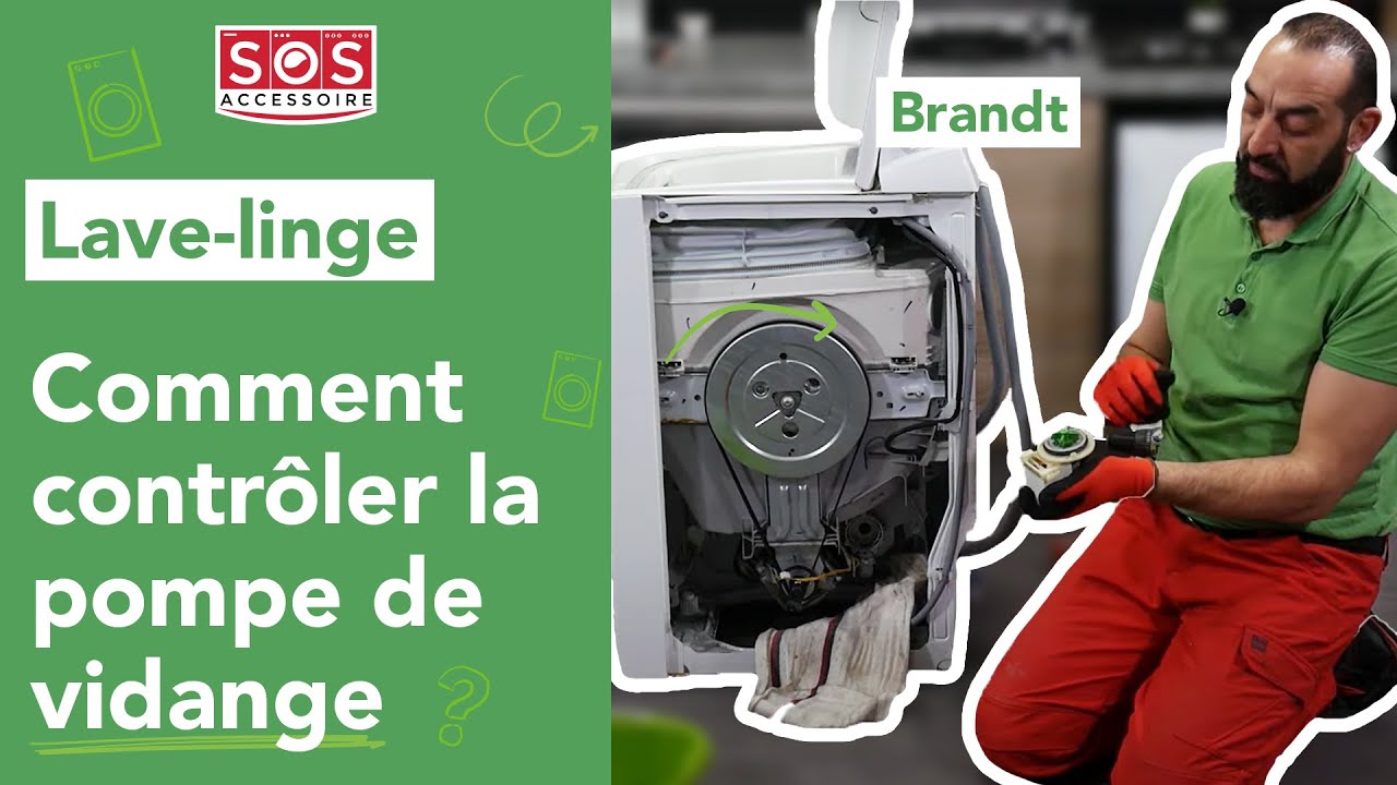

En effet il s’agissait de la pompe de vidange ! J’ai réussi à démonter tout ça / nettoyer et surtout graisser en suivant
Ce tuto
Résultat : termine le bruit d’avion de chasse !

La vidéo à 4:00
