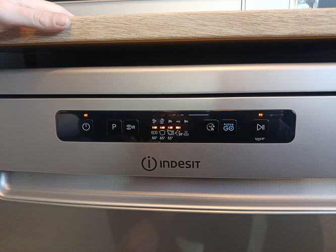

Il y a les 4 premiers voyants de programme allumé fixe en orange
Le bouton power et marche/pause en orange clignotant
Il bip/bip 10 fois
Le compartiment pastille est fermé
Quand il se met en sécurité le bac au fond zst plein d eau et il lance une vidange, ca dure 3/4mn
Je met photos
